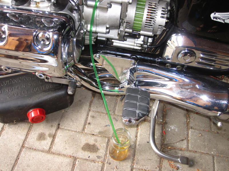

    Am Boden hängt der Schlauch in einem Auffangbehälter.

    Somit wird Hydraulikflüssigkeit in den Hydraulikschlauch gedrückt und kann am Entlüftungsnippel austreten. Da meine Hydraulikeitung leer gelaufen war, habe ich erst Mal sehr lange nur Luft aus dem Schlauch gepumpt.
    Man pumpt also in den 4 Schritten die Hydraulikflüssigkeit in die Leitung. Dabei muß man immer wieder den Flüssigkeitsstand im Vorratsbehälter der Kupplungspumpe kontrollieren. Dieser darf nicht leer gepumpt werden, da wir sonst wieder Luft ins Hydrauliksystem pumpen! Der Behälter muß bezeiten nachgefüllt werden. Irgendwann tritt am Entlüfternippel Bremsflüssigkeit aus.
    Man sieht sie hier im Schlauch aufsteigen.
    Jeder Hub mit der Kupplungspumpe schiebt 3 bis 4 cm Bremsflüssigkeit in den Schlauch. Ich habe den Vorratsbehälter bis zum Boden leer gepumpt, dann zweimal nachgefüllt und zweimal leer gepumpt. Zum einen traten dann keine Luftblasen mehr am Entlüfterventil aus. Außerdem war ich sicher, dass ich die gesamte Länge der Hydrulikleitung mit neuer Bremsflüssigkeit gefüllt war. Dann habe ich als letzt den Entlüfternippel etwas fester zugedreht. Schön umsichtig zu Werke, diese Schraube soll nur die Hydrualikflüssigkeit daran hindern auszutreten. Da hängt keine Klavier dran!!!
