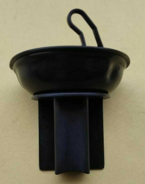

    Nach Honda Kompatibilitätslisten sollte diese Membran passen:
    https://ebay.us/m/OVDYb3
    Bei dem Preis für 2 lohnt sich ein Versuch.
    Wie man das am besten mit welchem Klebstoff verklebt, keine Ahnung, da wirst selber recherchieren müssen.
    Und hier:
    MEMBRANA CARBURATORE HONDA GL1500C GL 1500 VALKYRIE 16111KAZ010
    www.carburetorsservice.com
    bekommst du anscheinend einen neuen 6er Satz Schieber für 256 Euro.
    Mein Italienisch ergibt "komplette Membran inklusive Anti-Haft-Kolben", aber explizit nachfragen schadet sicher nicht.
    Viel Glück!

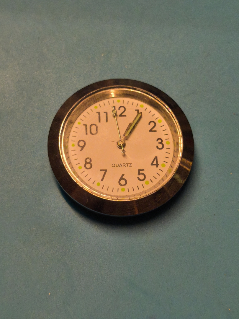

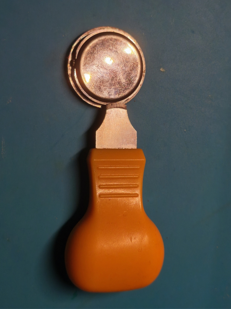

    Batteriewechsel an der
    [Blockierte Grafik: https://s1.directupload.eu/images/user/260303/thumb/f6yw3omc.webp]
    "komischen" Uhr:
    Gummiring ab:
    [Blockierte Grafik: https://s1.directupload.eu/images/user/260303/thumb/sphu9f5z.webp]
    mit Klinge den Deckel abhebeln:
    [Blockierte Grafik: https://s1.directupload.eu/images/user/260303/thumb/nrng8nzg.webp]
    den Plastikkäfig abnehmen:
    [Blockierte Grafik: https://s1.directupload.eu/images/user/260303/thumb/bhcpq5d6.webp]
    jetzt kommt man an die Batterie - Größe: LR626, SR626SW oder auch 377:
    [Blockierte Grafik: https://s1.directupload.eu/images/user/260303/thumb/xw3zmjes.webp]
    Am besten eine SR626SW nehmen, diese Batterien sind für Uhren optimiert. Eine LR626 wird schneller leer.
    Anmerkung:
    Abgebildet die Chinakopie der Uhr.
    Flyingbrick du hast die teurere "Made in Germany" Variante. Die Verfahrensweise wird aber ähnlich sein.
