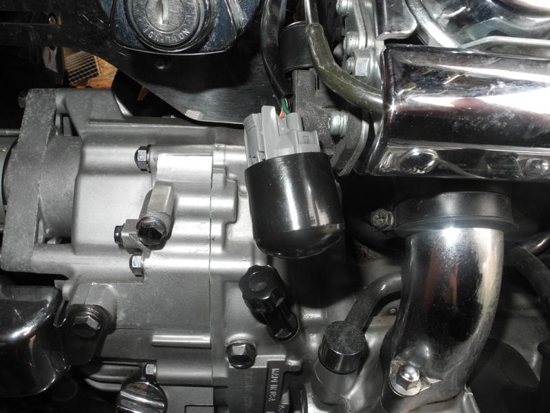

Und auch der Kerzen Stecker ohne Wiederstand aber darauf achten das das neue Kabel den gleichen ausendurchmesser hat , wegen der Verschraubung an der Zündspule (Bild)
Die Orgi Kerzenstecker als Muster nehmen für neue ohne Wiederstand,

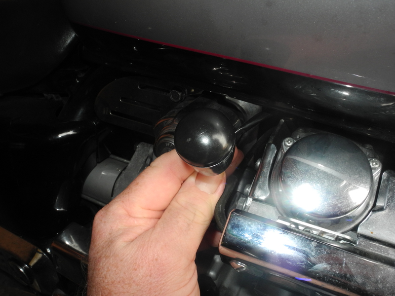

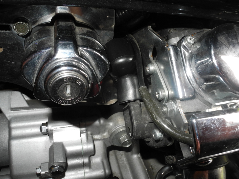

Leider Brauchen wir auch die Kerzen Abdeckung am Zylinder Kopf ,ich habe die Alten Gummiabdekung umgebastelt, so das ich sie weiterbenutzen kann .
Nach dem umbau als Test war beim Messen 83 % Leistung vorhanden 17 % ist der Verlust von den Entstörten Kerzen .
