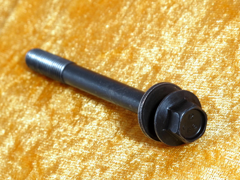

Warum dürfen Zylinderkopfschrauben nicht wiederverwendet werden?
Werden sie durch das Anziehen plastisch verformt dann dürfen sie nicht wiederverwendet werden. Verwendet man die Schrauben trotzdem nochmal und befolgt das gleiche Anzugsschema wie bei neuen Dehnschrauben, dann kann es sein, dass die Schraube an Festigkeit verliert.
Das zur info der Frage von Kopfschrauben .

Moin. Neue Kopf-Schrauben für die F6C Kaufen das wird ein Problem . aber da die F6C ja auch für Deutschland Verkauft wurde Versuche es Mal bei Hondas Kundendienst , aber Versuche es auch Mal von der 1500 Goldwing ich bin mir sicher das es was werden könnte und auch die Schaft Dichtung wirst du da bekommen . Gruß ROX. PS. Es gibt noch eine Firma im Internet die noch Ersatz hat , ich hatte mit Manni da vor ein Jahr einiges neu für F6C bestellt ich habe leider die Adresse nicht wie leicht weiß jemand aus dem Forum was , sobald ich was habe melde ich mich
