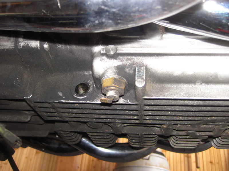

    Die Ölablassschraube sitzt rechts, etwa in der Mitte des Motors.
    f6c07911.jpg - Mehr Bilder auf Servimg.com sehen
    Da ich an meiner Maschine eine Öltemperaturanzeige habe, ist das einen Ölablassschraube mit Temperaturfühler. Die Mutter hat eine 19ner Schlüsselweite.
    Das Öl sollte warm (nicht heiß!!!) sein. Dann läuft es besser ab.
    Schieb den Ölauffangkanister unter die Ölablassschraube und öffne die Plastikschraube im Auffangtrichter, damit das Öl direkt in den Kanister reinläuft. Außerdem mußt du die Entlüftungsschraube auf dem Kanisterrand öffnen, damit die Luft aus dem Kanister entweichen kann, während das Öl reinläuft. Zu Anfang stürzt das Öl so schwungvoll aus dem Motor, dass der Auffangtrichter des Kanisters überlaufen würde, bevor ausreichend Luft aus dem Kanister geblubbert ist, wenn du die Entlüftungsschraube zu läßt: Du willst ja keine Sauerei auf dem Werkstattboden!
    Leg dir einen alten Lappen bereit, denn du bekommst Öl an die Finger, wenn du die Ölablassschraube raus drehst.

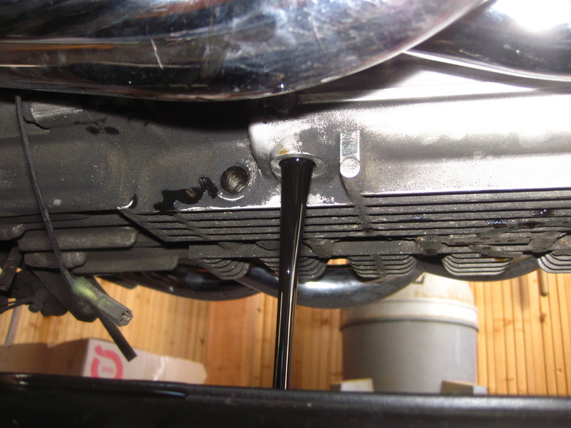

    Raus mit dem alten Öl!
    f6c07912.jpg - Mehr Bilder auf Servimg.com sehen
    Ja, diese Soße ist überfällig! Aber sie "riecht" nicht, ist also noch nicht in den Zustand der anaeroben Verwesung übergegangen. Wie schon an anderer Stelle, zeigt sich, dass es für die große Wartung höchste Eisenbahn war!

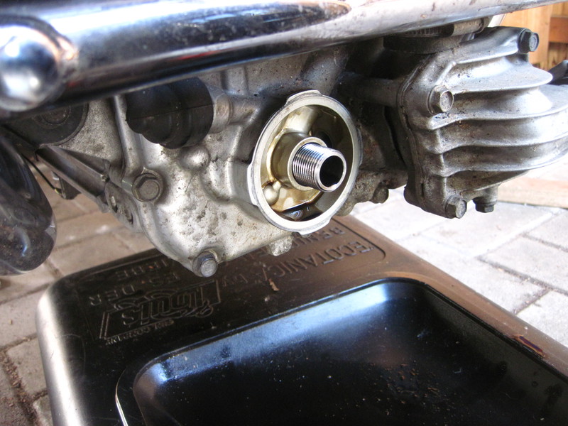

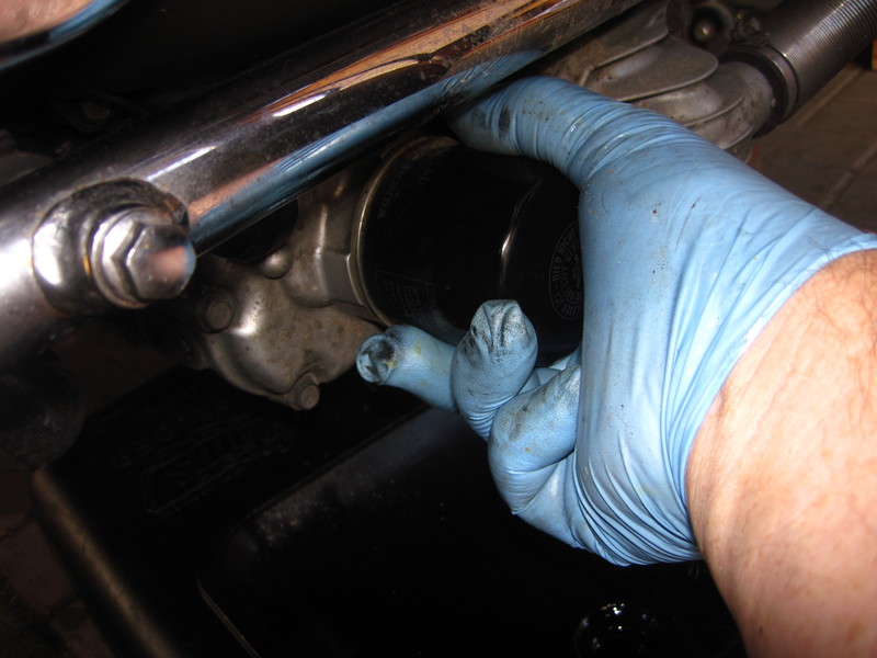

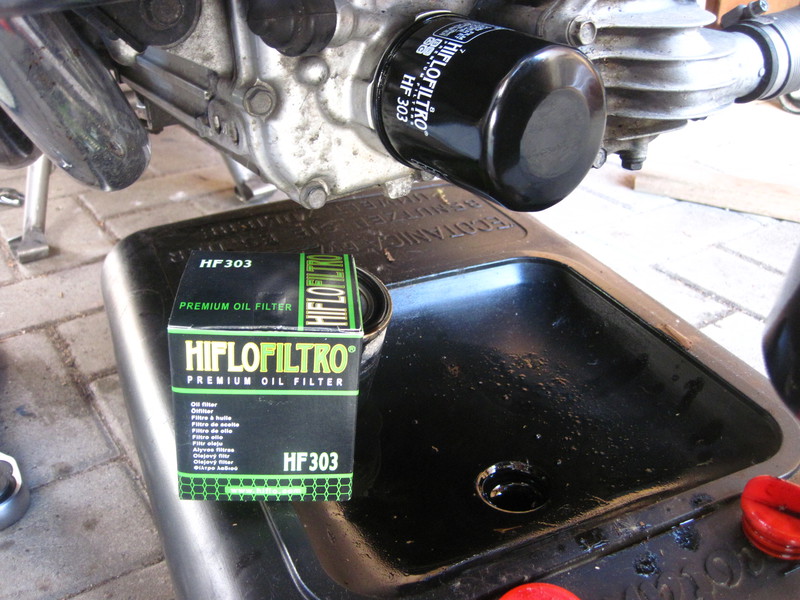

    Nun wechseln wir den Ölfilter. Als erstes wird der Ölauffangkanister nach vorn unter den Ölfilter geschoben. Da sabbert nämlich gleich noch einiges Öl raus! Zum Lösen des Ölfilters empfiehlt das Werkstatthandbuch einen Ölfilterschlüssel. Ich benutze meine rechte Hand dazu:
    f6c07913.jpg - Mehr Bilder auf Servimg.com sehen
    Der Ölfilter war ordnungsgemäß montiert und ließ sich mit der zu erwartenden Kraft abschrauben. Das ist gut.
    f6c07914.jpg - Mehr Bilder auf Servimg.com sehen
    Nachdem ich den Dichtrand abgewischt habe, präsentiert er sich glatt und sauber. Jetzt kann der neue Ölfilter montiert werden.
    Bevor der neue Ölfilter aufgeschraubt wird, fettest du die Gummidichtung mit einigen Tropfen Öl. Die Gummidichtung soll sich gleitend an die Dichtfläche anschmiegen und nicht draufrubbeln!
    f6c07915.jpg - Mehr Bilder auf Servimg.com sehen
    Der Ölfilter wird handfest angezogen. Im Werkstatthandbuch steht 12 Nm, das ist nicht viel!

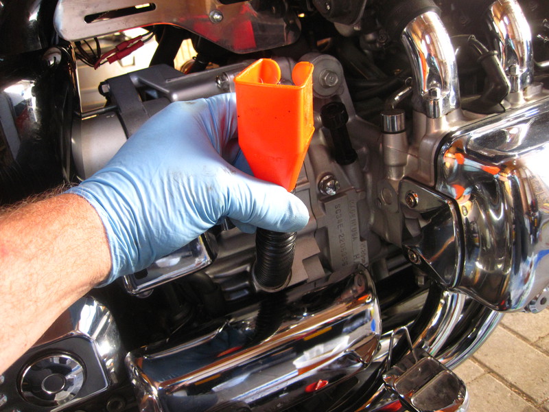

    Öl einfüllen
    Da auch beim Einfüllen Mal was daneben gehen kann, wir der Ölauffangkanister unter die Öleinfüllöffnung geschoben. Nach einem Ölwechsel mit Ölfiltertausch benötigt der Motor 3,7 L Frischöl. Die Einfüllöffnung sitzt ungünstig dicht am Motor, weshalb man das Öl nicht mit einem normalen Litermaß aus dem Werkstattbedarf einfüllen kann. Ich benutze deshalb diesen speziellen Einfülltrichter, den ich Mal in der Grabbelkiste im Baumarkt gefunden habe:

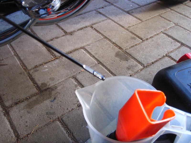

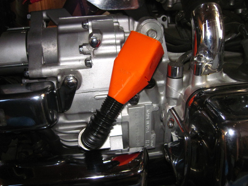

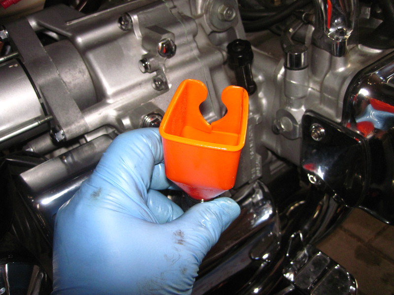

    Diese Öffnung an der Vorderseite ermöglicht es den kleinen Trichter am Griff des Ölmeßstabes festzuklemmen, wenn man den nächsten Liter Öl in die Einfüllkanne füllt.
    f6c08012.jpg - Mehr Bilder auf Servimg.com sehen
    Wenn man ihn einfach so los läßt, neigt er sich nämlich nach außen und läßt Öl aus der Trichtermündung auf den Boden tropfen.
    Wer sowas nicht hat, tut gut daran sich eine Einfüllkanne mit einer langen, dünne Tülle zu besorgen, weil man damit gezielt in die kleine Einfüllöffnung gießen kann.

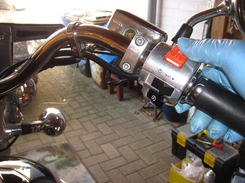

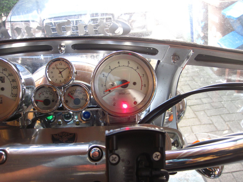

    Eigentlich wollte ich den Motor ohne Zündfunken orgeln lassen, bis die Öldruckkontrolleuchte ausgeht. Nur stellte ich überrascht fest, dass der Killschalter auch das Anlasserrelais stromlos schaltet! So dreht sich nichts!
    f6c08014.jpg - Mehr Bilder auf Servimg.com sehen
    Also mußte ich den Killschalter auf "ON" schalten um den Anlasser zu bedienen. Der Motor war noch handwarm und sprang direkt nach 2 Umdrehungen an, das dumme Ding! Ich habe ihn sofort wieder ausgemacht, weil der Motor lief, obwohl die Öldruckkontrollleuchte noch an war.
    Beim zweiten Startversuch ging die Ölkontrollleuchte aus, direkt als der Motor ansprang. Jetzt bleibt nur noch die Kontrolle des Füllstands.

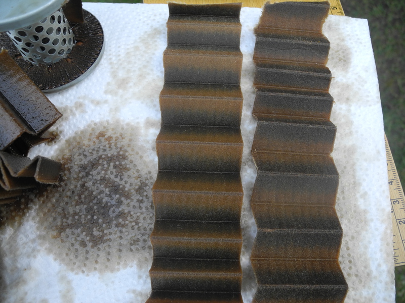

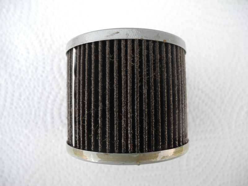

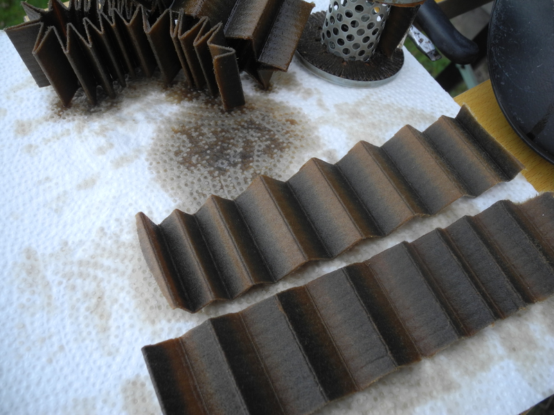

  • 16. Februar 2019, Frühlingsbeginn - zumindest könnte man das denken. Ein strahlender Tag mit 12° Außentemperatur am Nachmittag. Ich nutzte die Gelegenheit meine Bringschuld zu erfüllen und habe den Ölfilter aufgeflext, den ich nach ca 500 Kilometern gewechselt hatte:
    dscn8510.jpg - Mehr Bilder auf Servimg.com sehen
    Der sieht hier auf dem Foto dunkler aus, als er war. Ich habe bei Wartungsarbeiten an Ölfiltern der Cx 500 Baureihe Filter gesehen, die waren SCHWARZ!
    Hier nun das Filterpapier, links die Innenseite, rechts die Außenseite:
    dscn8511.jpg - Mehr Bilder auf Servimg.com sehen
    Und nochmal aus einem anderen Winkel:
    dscn8512.jpg - Mehr Bilder auf Servimg.com sehen
    Die Außenseite des Filterpapiers ist unten zu sehen.
    Ich muß Urb mit seinen Bedenken bezüglich der Reinigungsadditive bei vollsynthetischem Öl recht geben. Das Öl, das auf der Außenseite noch im Filtergehäuse war, sah aus, als wäre Ruß darin gelöst. Das war jetzt keine schwarze Brackbrühe verbrauchten Öls, sondern frisches Öl in dem sichtbar Schmutz gelöst war. Nun ist mein Motor kein verranzter, alter Diesel in dem sich Ölschlamm gebildet hat. Ich habe also keine Bedenken, dass das vollsynthetische Öl irgendwie die feinen Kanäle im Ölstrom zusetzt, ABER ich kann mir gut vorstellen, dass die gelösten feinen Schmutzteilchen weit vor der Zeit den Ölfilter zusetzen, sich dann das Bypassventil öffnet und man die Hälfte der Saison OHNE Ölfilterung fährt.
    Ich werd also zu Beginn dieser Saison bezeiten bei Louis vorbeifahren und mir einen neuen Kanister vollsynthetisches Öl holen um vor der Zeit einen Ölwechsel zu machen. Erst für die nächste Saison werde ich dann das Ölwechselnintervall etwas verlängern.
    GUT, dass wir darüber gesprochen haben!
    EO
