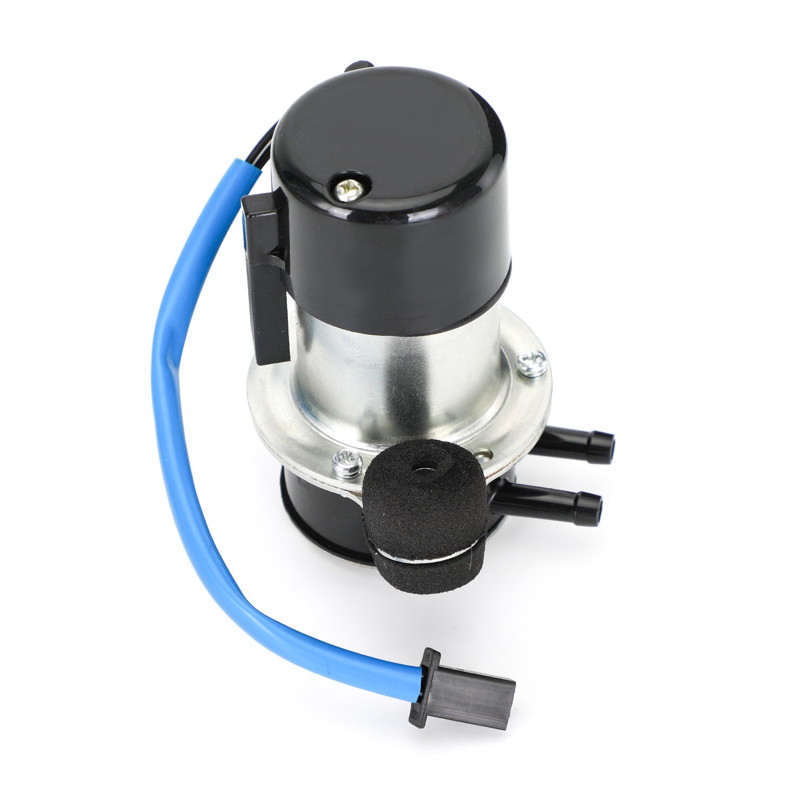

  • Geht nicht.
    Wir fahren schwerkraftgefütterte Vergaser ohne Rücklauf.
    Was geht, ist einen manuellen Benzinhahn einer Honda CBR 600 F4 zu installieren.
    Der ist baugleich bis auf die fehlende Vakuumsteuerung und es passen auch die Chromblenden und der OEM Wahlknopf.
    Es geht prinzipiell auch jeder andere Benzinhahn mit 22er Anschluss. Dann bricht man sich aber fast die Finger beim betätigen, weil der Hebel dann sehr ungünstig genau unter dem Tank ist.
    In den USA installieren viele, wenn sie auf einen manuellen Benzinhahn umrüsten zur Sicherung ein elektrisches "Dan Marc" Ventil in die Benzinleitung und schließen das an Klemme 15.
    Das funktioniert auch tadellos, sofern man auf die richtige Größe des Ventils achtet. (i.e. Durchflussöffnung mindestens 1/4 Zoll).
    Der "Unterdruckmist" ist unter anderem eine zusätzliche Sicherung vor einem sogenannten "Hydrolock".
    Wenn die Schwimmernadelventile nicht richtig schließen sollten UND der Benzinhahn offen ist, füllt sich über Nacht der betroffene Zylinder mit Sprit und beim nächsten Starten hat von einem hässlichen Krachen begleitet entweder der Starter oder schlimmer das Starterrad im Getriebe Zahnausfall.
