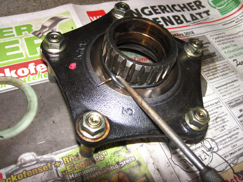

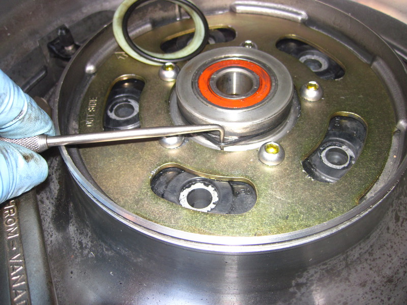

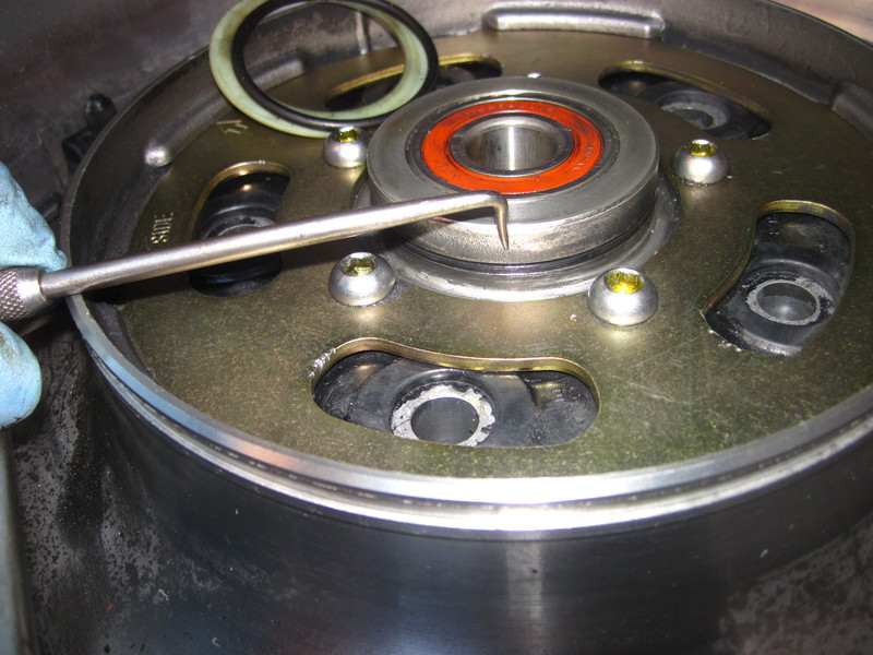

    Im Hinterradantrieb sind drei O-Ringe verbaut
    In der Radnabe:

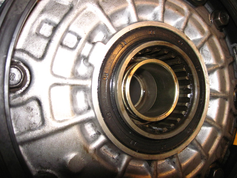

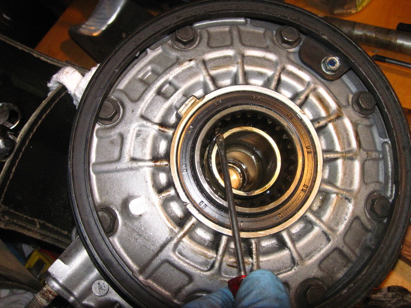

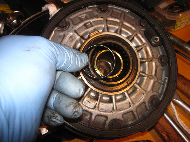

  • O-Ring im Hinterachsantrieb:
    Dieser O-Ring ist durch das Fett im Hinterradantrieb nur zu erkennen, wenn man weiß wo man kucken muss!
    Er sitzt in dieser Nut:

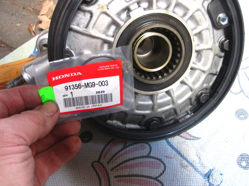

  • Bei Ruth und Peter bekommt ihr drei Sets mit passenden O-Ringen:
    O-Ring-Set für Hinterradantrieb, 3 O-Ringe, schwarz
    O-Ring-Set für Hinterachsantrieb, 3 O-Ringe, rot
    Dieses Set ist etwas günstiger. Die O-Ringe sind aus Polyurethan
    Meine Empfehlung ist dieses Set:
    O-Ring-Set für Hinterachsantrieb, 4 O-Ringe, schwarz
    Der 4. O-Ring ist für die Deckelschraube der Öleinfüllöffnung am Hinterachsantrieb. Dieser O-Ring härtet aus und dichtete nicht mehr. Unerfahrene Schrauber versuchen die auftretende Undichtigkeit durch "fester anziehen" zu beseitigen. Dabei platzt dann der Gewindeteil vom Deckelteil ab. Wenn es ganz schlimm kommt fällt dabei auch noch ein Splitter vom Gewindeteil ins Gehäuse des Hinterachsantriebs. Da ist es billiger den O-Ring in der Deckelschraube beizeiten zu ersetzten - "beizeiten": = "so nach 15 Jahren...".

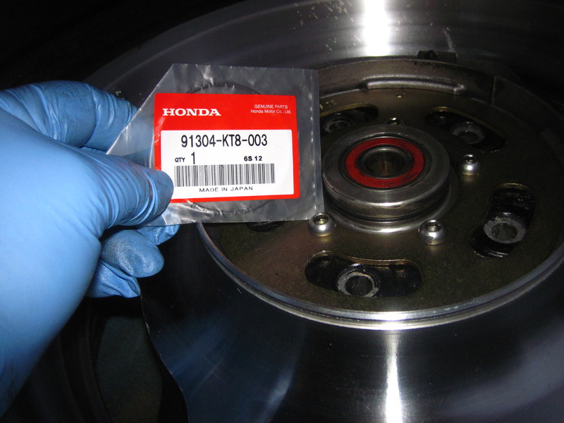

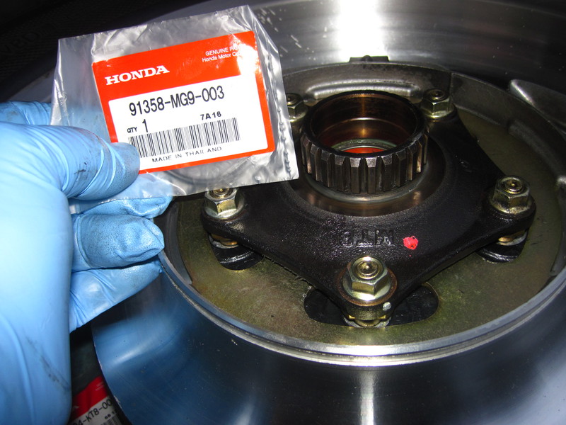

    Nachdem ich mir eine Schraube in den Hinterreifen gefahren habe und das erst ziemlich spät merkte, ab 120 km/h ziemliche Wankbewegungen vorne, habe ich dann einmal nach dem Reifendruck geschaut. 0,9 war dann wirklich nicht mehr viel. Reifen sieht jetzt dementsprechend aus, also ist wechseln angesagt.
    Dabei werde ich gleich die oben genannten O-Ringe mit wechseln. Das Set ist vom Preis bei Ruth und Peter ok, nur die Versandkosten machen es hier unverhältnismäßig teurer, wenn man nicht sonst noch etwas benötigt. Insofern habe ich meinen Freundlichen aus der näheren Umgebung fast eine halbe Stunde malträtiert. Dabei stellte sich heraus, dass die hier benannten Original Artikel-Nrn. offensichtlich mittlerweile wohl veraltet sind.
    Sobald die vier neuen O-Ringe hier bei mir eingetroffen sind, werde ich die neuen Artikel-Nrn. einstellen, für alle, die es auch interessiert.
