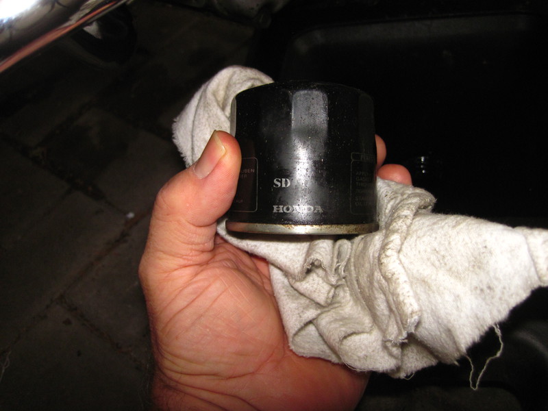

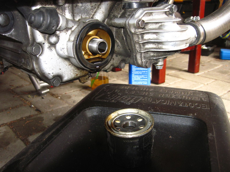

    Der Ölfilter war sehr schwergängig. Ich habe ihn wie immer "von Hand" losgeschraubt. Da kam sehr dunkles Öl aus dem Filter gelaufen. Wie dann der Filter runterfiel sah ich das:
    f6c18710.jpg - Mehr Bilder auf Servimg.com sehen
    Die Dichtung ist am Motor kleben geblieben! Es ist also wichtig nach dem Abbau des Ölfilters zu schauen, ob die Dichtfläche frei und sauber ist. Wer hier ohne Kontrolle einen neuen Ölfilter draufschraubt verliert sein Motoröl, wenn der Motor unter höchster Last läuft! Das ist gefährlich.
    Die Einbauvorschrift sagt, dass der Dichtring mit Motoröl benetzt werden muß, bevor der Filter aufgeschraubt wird. Das wurde hier wohl unterlassen.

    Das war im übrigen ein original Hondafilter.
