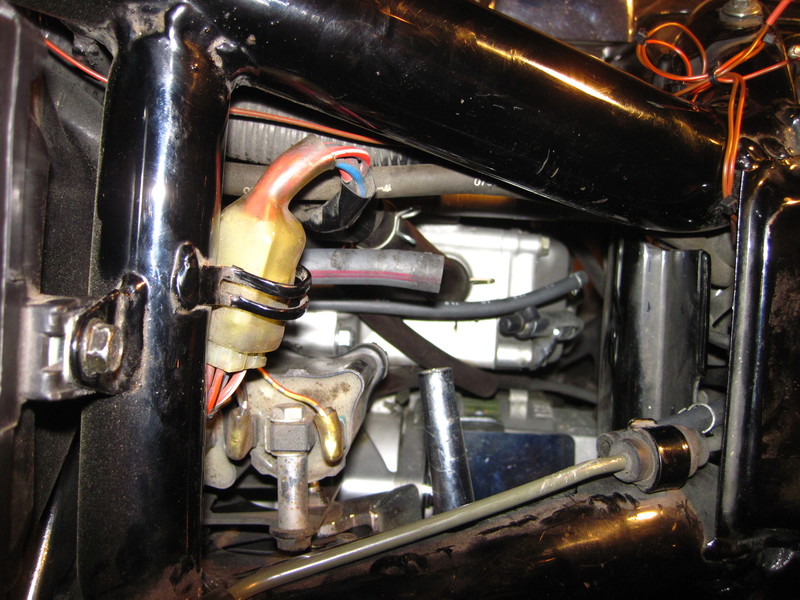

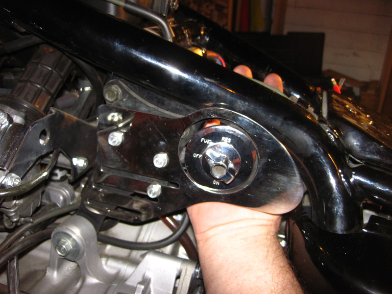

Nochmal zur Ansicht, weil man die Schläuche "blind" aufstecken muß:
Vorne, der dünne Stutzen ist für den Unterruckschlauch. Wenn der Tank angebaut ist, kommt man an diesen Stutzen nur von der rechten Fahrzeugseite dran oder von der linken Fahrzeugseite, dann aber eben nur "von unten".
Rechts ist der dicke Stutzen für die Benzinleitung zu sehen.
Die Öffnungen der Stutzen weisen nach vorne.
in der Mitte unten, sind die beiden Stecker für den Anschluss der Kabel für den Tankgeber zu sehen.

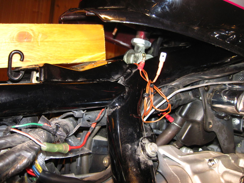

Ich habe also den Tank auf den Rahmen gesetzt und an der Hinterseite mit einem Holzklotz angehoben. so lassen sich die Anschlusskabel des Tankgebers verbinden.
Wie man aber schon im Bild sehen kann, hängen die Anschlussstecker des Tanks in der Mitte runter, dass man die Kabel auch anschließen kann, wenn man von der LINKEN Seite arbeitet!
Das Foto habe ich erst nach dem 2. Versuch gemacht die Schläuche aufzustecken, wobei ich die Abdeckplatte am Zündschalter abgenommen hatte.
Wenn man von rechts arbeitet, muß man die Abdeckplatte der Zündschalterblende abnehmen. Es ist aber nur sehr wenig Platz!
Wie man sieht! Es ist mir trotzdem gelungen den Unterdruckschlauch von rechts durch diese kleine Öffnung aufzustecken. Von links wird der Stutzen für die Unterdruckleitung vom Benzinhahn verdeckt. Man müsste also von der linken Seite arbeitend den Unterdruckschlauch von unten hinter den Benzinhahn greifend aufstecken. Es ging so von rechts, deshalb habe ich es von links nicht versucht.

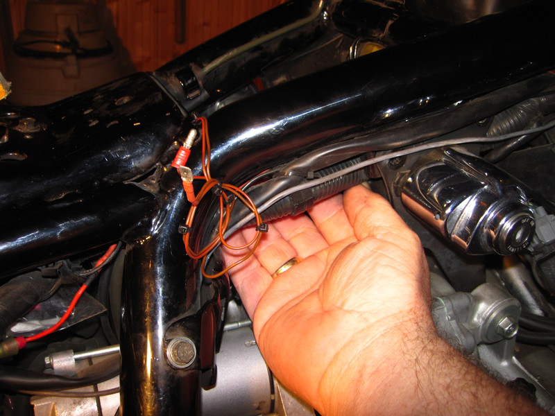

Um mich besser zu orientieren, habe ich dann die Blende am Zündschalter abschraubt.
Und siehe da,

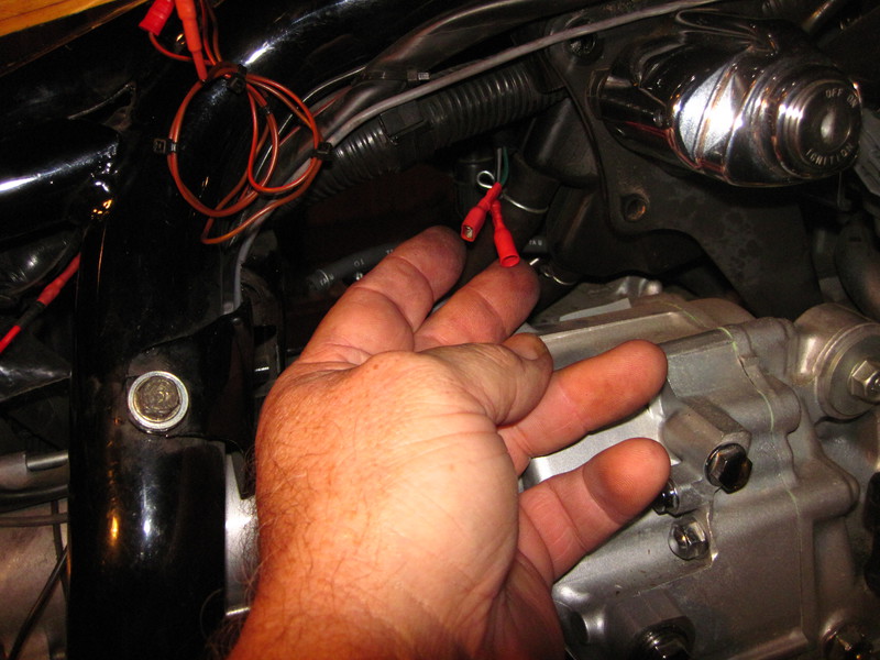

Nachdem ich den Tank wieder aufgesetzt hatte, hingen die Anschlußstecker des Tankgebers so weit runter, dass ich die Kabel bei "normal" aufliegendem Tank verbinden konnte. von der linken Seite ginge das noch leichter, weil das mehr Platz ist!
Da komme ich ganz bequem mit der ganzen Hand rein!
Ich habe also die Kabel von der rechten Seite aus angeschlossen.

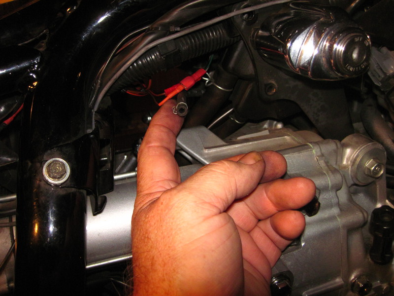

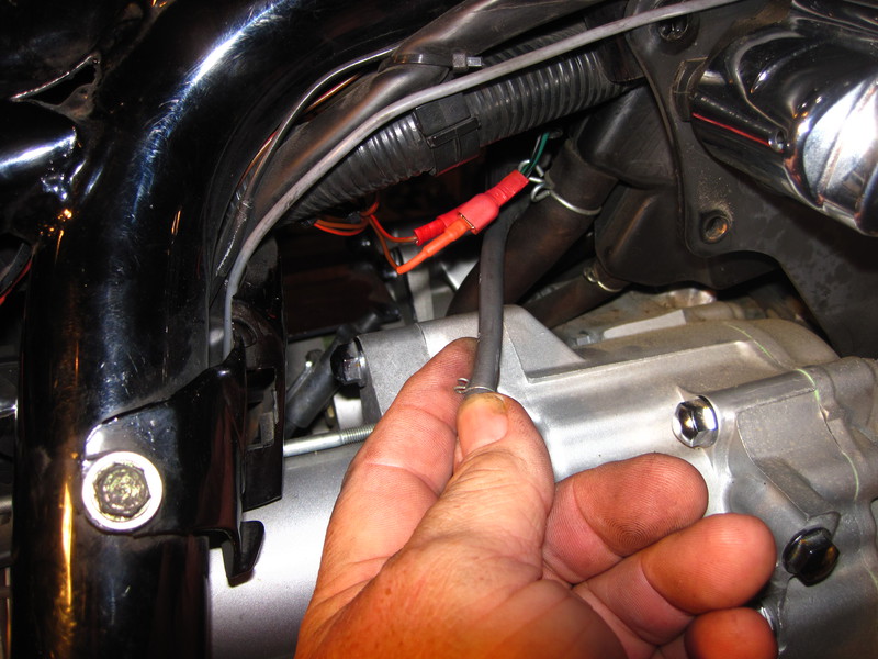

Da ich nun wußte, wo der Unterdruckschlauch lag, konnte ich ihn hervorpuhlen:
Da ist er - und etwas rausziehen:
So läßt er sich greifen und von der rechten Seite aus auf den Stutzen schieben.
Selbst mit meinen Klodeckelhänden!

Das war dann einfach. Dann wird die Benzinhahnbedienknebel in der Position "OFF" ausgerichtet und am Benzinhahn aufgesetzt. Man kann von unten fühlen, wo der hinmuß. Dann mit dem Kreuzschlitzschraubendreher den Benzinhahnbedienknebel wieder festschrauben.

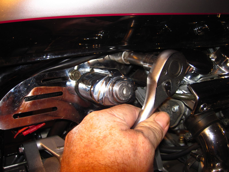

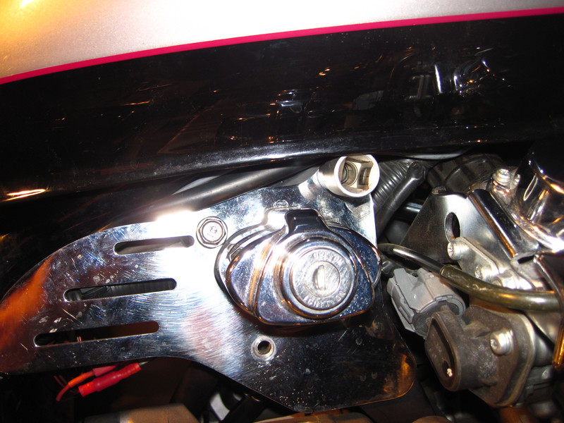

Als letztes wird rechts die Blende am Zündschalter aufgesetzt. Dabei tritt allerdings ein Problem auf. Während man die Befestigungschraube oben rechts mit Nuss und Knarre abschrauben kann, weil die Schraube in die Nuss wandert bis sie raus ist, kann man sie so nicht wieder aufschrauben, da sie genau unter der Unterkannte des Tanks sitzt. Sie muß also von Hand so tief eingedreht werden, wie möglich.
Erst dann kann man die Nuss schräg drauf stülpen. Die Nuss hängt leicht schräg runter. Hielte ich sie gerade, würde die Öffnung für den Vierkant der Kanrre von der Blechfalz des Tanks verdeckt. So aber kann sie mit der Knarre festgezogen werden.
Die beiden Schrauben oberhalb des Zündschalters verbinden den mittleren Motorträger mit dem Rahmen, also gut festziehen!
