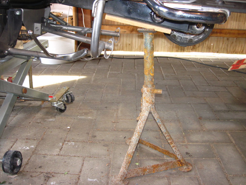

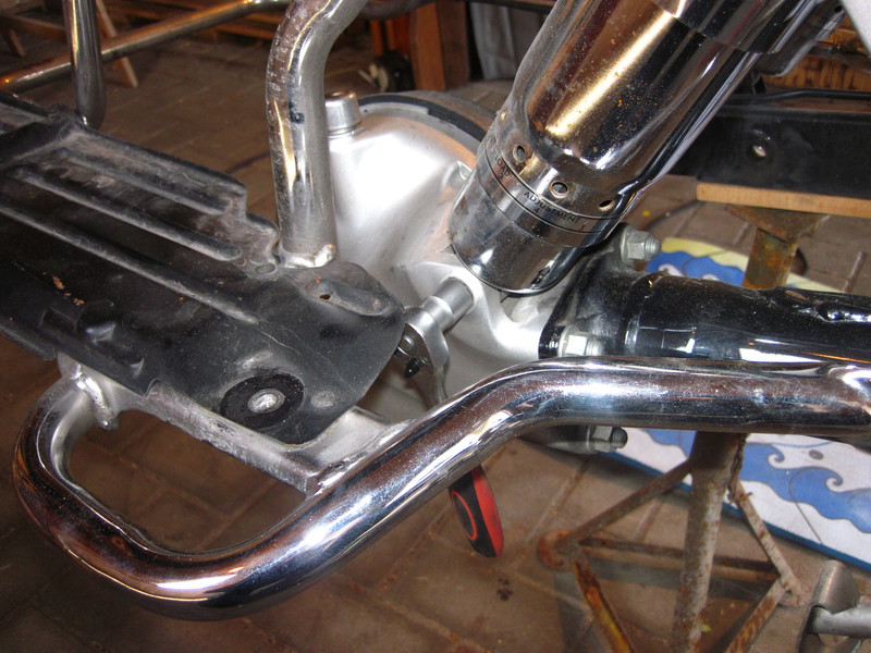

    Als erstes wird die Schwinge auf der linken Seite abgestützt. Nicht das da was kippt!

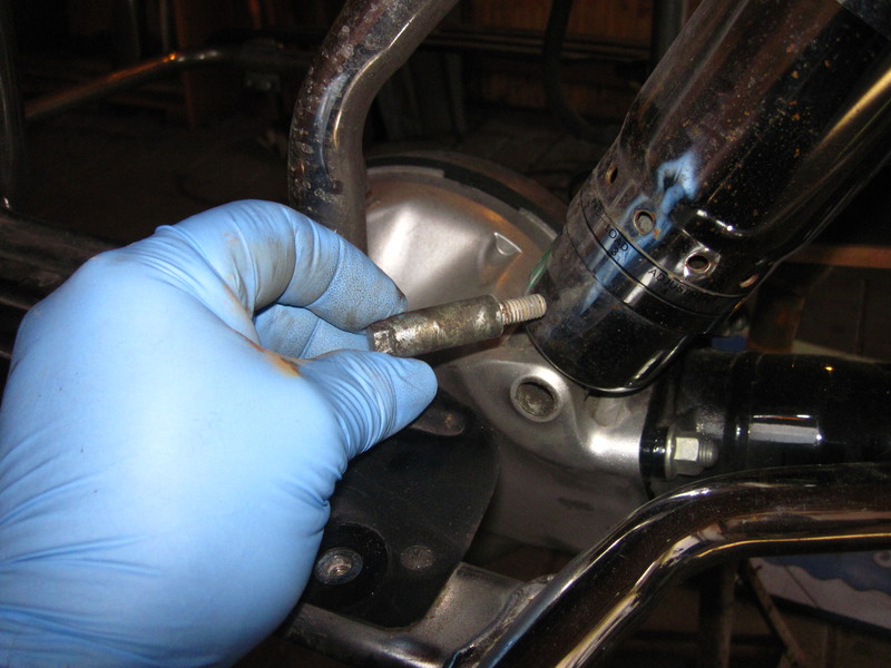

    Dieser Bolzen hat sich tatsächlich gewehrt!
    f6c04613.jpg - Mehr Bilder auf Servimg.com sehen
    Das arme Ding sieht ziemlich angegriffen aus!
    f6c04614.jpg - Mehr Bilder auf Servimg.com sehen

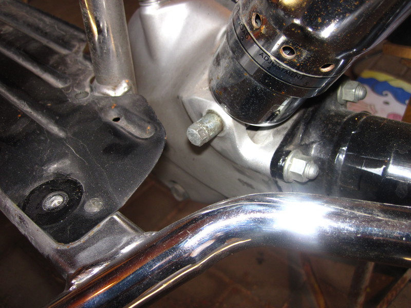

    Oh, oooh! Warum ist das arme Ding denn so korrodiert? Weil sich darunter das Waschwasser sammelt und als Pfütze auf dem Gehäuse des Hinterradgetriebes stehen bleibt. Diese Lache kann man natürlich nicht sehen! Also nach dem Waschen den Bereich mit Druckluft ausblasen und ab und zu Kriechöl auf den Bolzen geben oder - auf Waschen mit Wasser verzichten! Also "französisch duschen", nicht mit Parfüm, sondern mit WD 40!

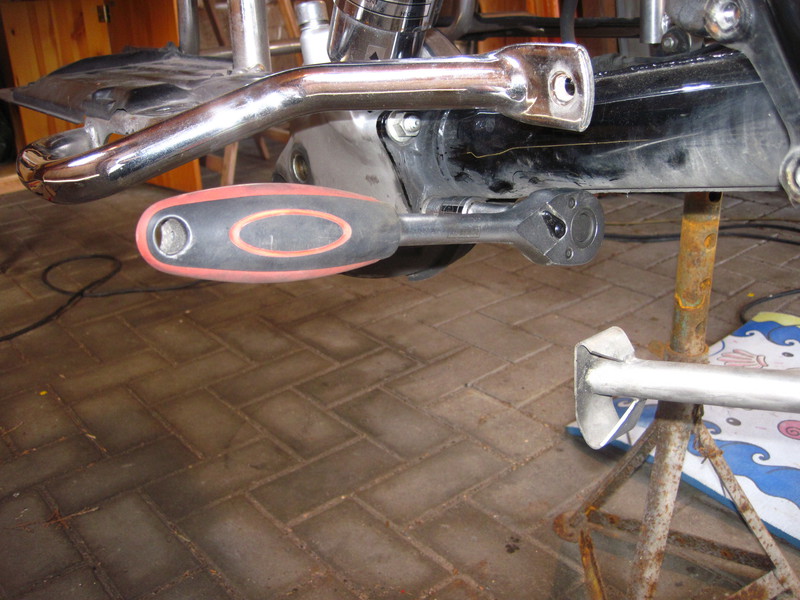

    Muttern des Hinterradgetriebes lösen
    Zum 2. Mal: Sicherheit geht vor!
    Diese Muttern sitzen FEST!
    f6c04615.jpg - Mehr Bilder auf Servimg.com sehen
    Wenn du jetzt also die Ratsche so ansetzt und kräftig drückst, um die Mutter zu lösen, kippt dir das Mopped seitlich vom Moppedheber!
    A u f g e p a s s t ! ! !
    Die beiden Muttern auf der linken Seite löst man auch von der linken Seite. Da kann man den Rahmen oben festhalten, während man unten an der Ratsche zieht.

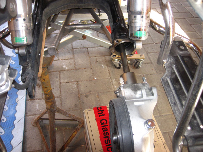

    Die Muttern sind schnell abgeschraubt und wir brauchen wieder unseren Pappkarton, damit das Hinterradgetriebe nicht zu Boden fällt, wenn wir es abziehen.
    f6c04711.jpg - Mehr Bilder auf Servimg.com sehen

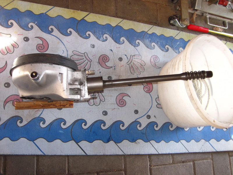

    Der Kardan sitzt am Eingang des Hinterradgetriebes in einer Klemmhalterung. Er kommt also mit aus dem Schwingenrohr, wenn wir das Getriebe von den Bolzen ziehen.
    Und was sagt die Fachfrau?:
    f6c04712.jpg - Mehr Bilder auf Servimg.com sehen
    "Das sieht gut aus!"

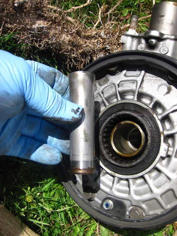

    Der Kardan läßt sich mit leichtem hin und her ruckeln aus der Aufnahme am Hinterradantrieb raus ziehen.
    f6c04713.jpg - Mehr Bilder auf Servimg.com sehen

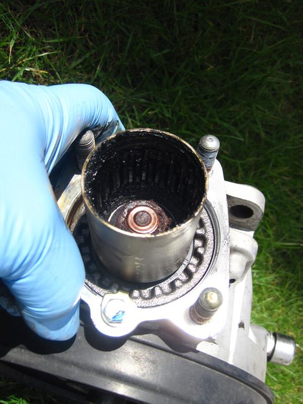

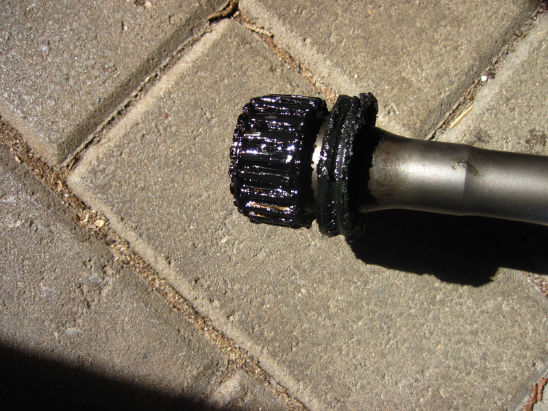

    Das ist nur Öl/Fettgemisch, genau wie es sein soll. Der dicke, schmuddlige Ring ist der Simmering, der dort dichtet!
    f6c04714.jpg - Mehr Bilder auf Servimg.com sehen

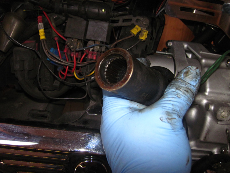

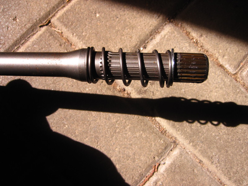

    Die Steckverbindung zum Kreuzgelenk sieht ebenfalls gut aus! Nur sauber machen und neu fetten. Das Fett und die O-Ringe für die Verzahnung bekomme ich morgen!
    f6c04715.jpg - Mehr Bilder auf Servimg.com sehen

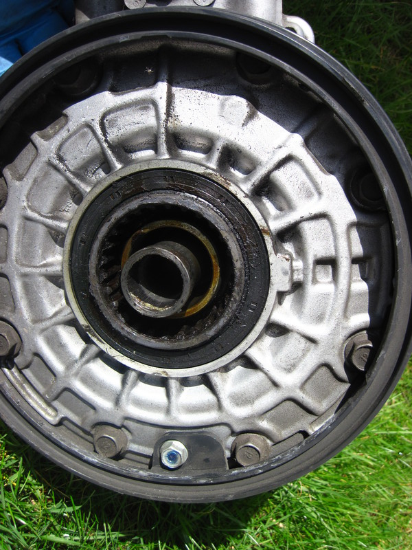

    Leider kann die Kamera wegen der unterschiedlichen Lichtverhältnisse die Verzahnung nicht gut abbilden. Die Zähne sind aber nur fettig, kein Verschleiß zu erkennen.
    f6c04716.jpg - Mehr Bilder auf Servimg.com sehen

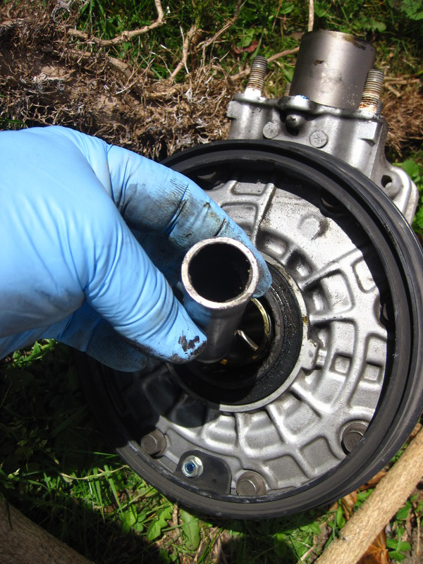

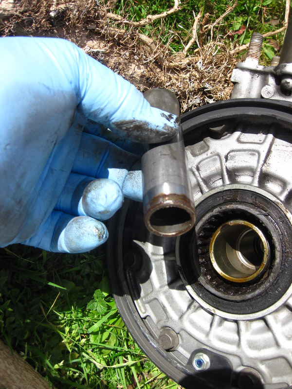

    Im Hinteradantrieb steckt noch ein Rohr, das wohl das Einfädeln der Achse erleichtern soll.

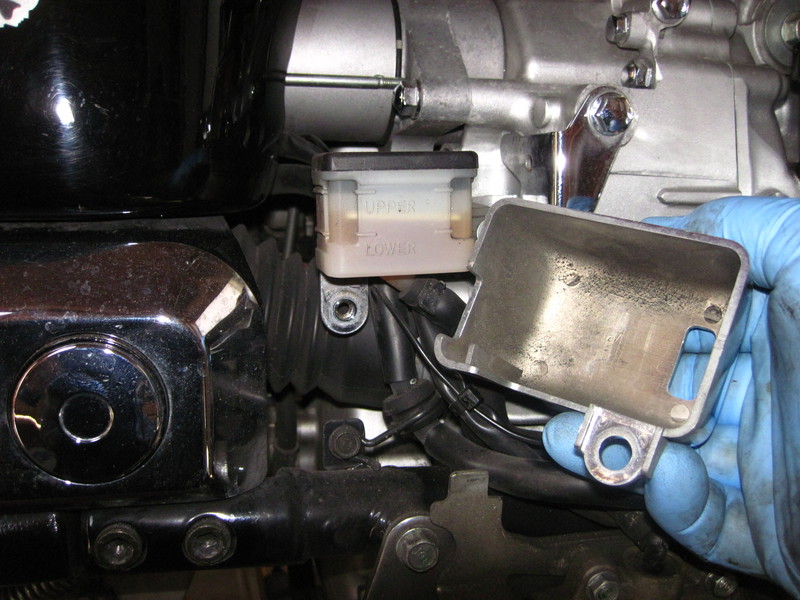

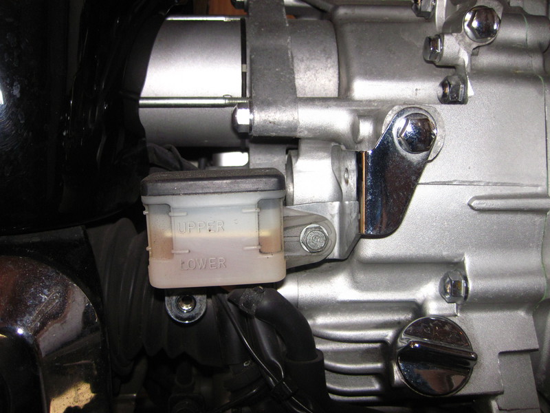

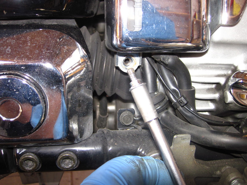

    WIr erkennen den Gummifaltlenbalg, der das Kreuzgelenk schützt, aber wir kommen da nicht dran. Da ist der Bremsflüssigkeitsbehälter der Hinterradbremse im Weg.
    f6c04814.jpg - Mehr Bilder auf Servimg.com sehen
    Als erstes schrauben wir die Abdeckung ab:
    f6c04815.jpg - Mehr Bilder auf Servimg.com sehen
    wird fortgesetzt...
    Einmal editiert, zuletzt von Waterbrunn () aus folgendem Grund: Bilder umgeladen
    f6c04816.jpg - Mehr Bilder auf Servimg.com sehen
    Die Abdeckung ist aus Plastik und auch innen verchromt!!!
    f6c04817.jpg - Mehr Bilder auf Servimg.com sehen
    Der Flüssigkeitsstand nährt in mir die Vermutung, dass, berücksichtige ich den Verscheiss der Bremsklötze an der Hinterradbremse, dann ist da schon seit Jahren keine neuen Bremsflüssigkeit mehr reingekommen!

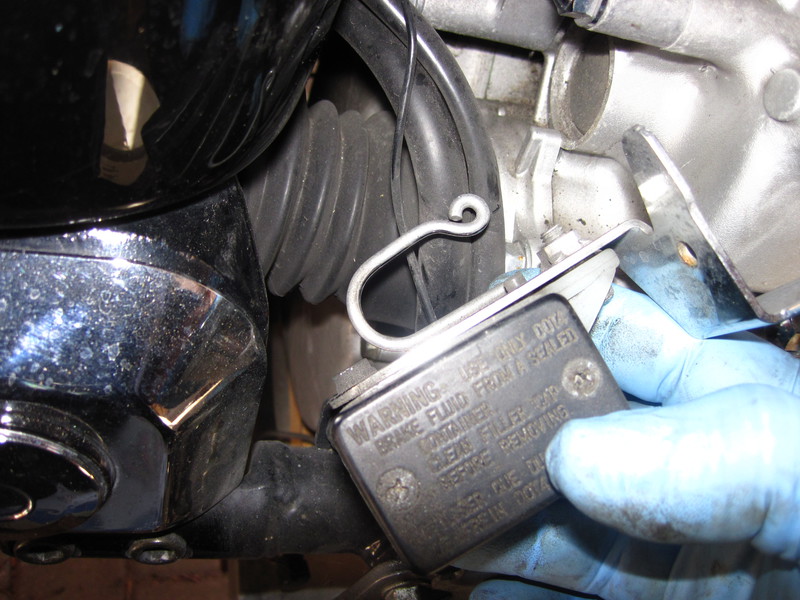

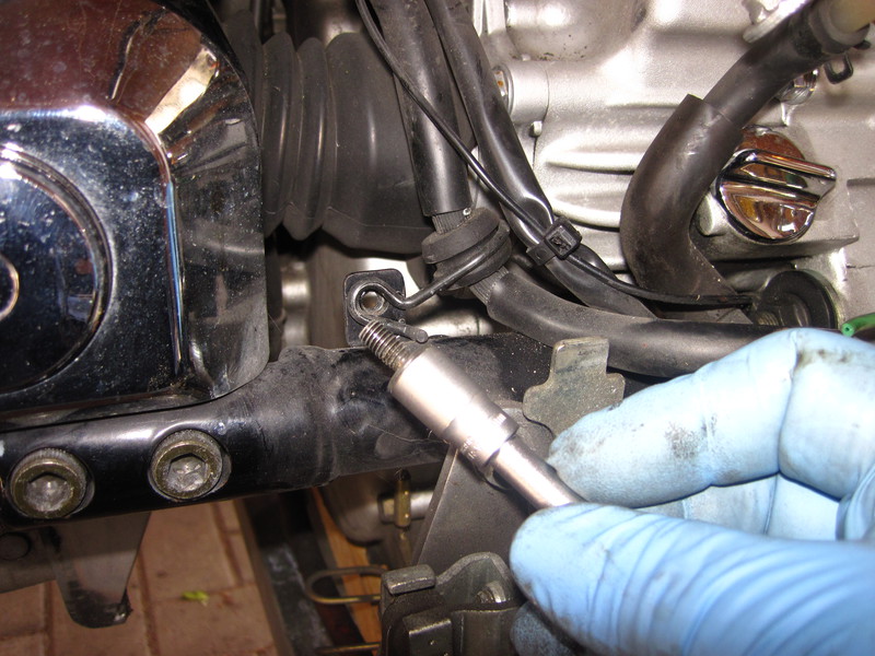

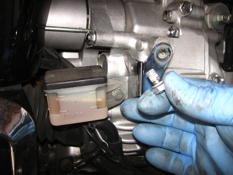

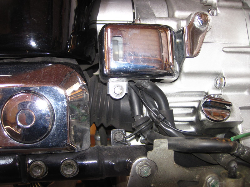

    Diese Schraube hält den Behälter fest!
    f6c04912.jpg - Mehr Bilder auf Servimg.com sehen

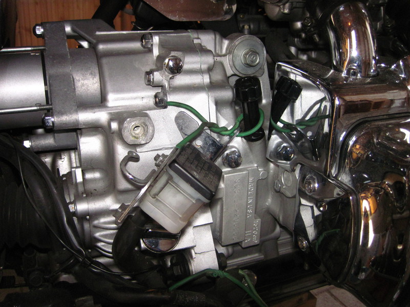

    Der Behälter hat auf der Rückseite einen Haken, der die Bremsleitung und das Bourgierrohr mit den Kabeln des Bremslichtschalters fixieren soll. Man muß ihn also erst vorsichtig nach links aushaken, bevor man ihn nach vorne ziehen kann.
    f6c04913.jpg - Mehr Bilder auf Servimg.com sehen
    Wir fixieren den Bremsflüssigkeitsbehälter am Ölmessstab, damit er aus dem Weg ist!
    f6c04914.jpg - Mehr Bilder auf Servimg.com sehen
    Am Rahmen sitzt noch dieser Drahtbügel, der die Bremsleitung unten fixiert.
    f6c04915.jpg - Mehr Bilder auf Servimg.com sehen

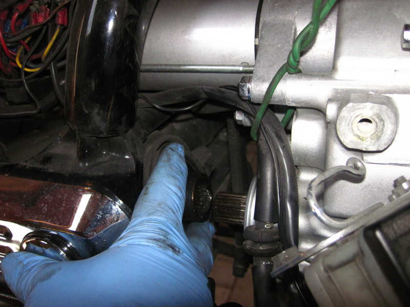

    Die Bremsleitung und der Kabelstrang vom Bremslichtschalter lassen sich am Befestigungspunkt des Anlassers mit Draht fixieren. Somit wird der Weg zum Gummifaltenbalg frei. Wir lösen ihn an der Motorseite und drücken ihn so nach links. Das Gummi verkeilt sich am Kreuzgelenk und schiebt es mit nach links, bis es dann vom Zapfen der Getriebeendwelle fällt.
    f6c04916.jpg - Mehr Bilder auf Servimg.com sehen

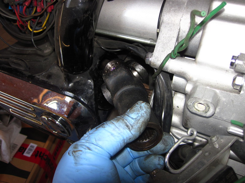

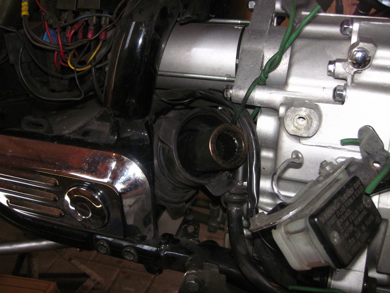

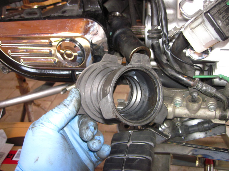

  • Der Versuch, das Kreuzgelenk irgendwie rauszuprokeln endete in dieser Situation. Das Gummi des Faltenbalgs ist im Weg. Ich habe das Kreuzgelenk wieder in die Schwingenmündung zurück geschoben. Das lange Stück läßt sich soweit zur Seite bewegen, dass ein Spalt entsteht, durch den man die Rückseite des Gummifaltenbalg nach vorn rausfädeln kann. So läßt der sich tatsächlich rausfummeln!
    f6c04917.jpg - Mehr Bilder auf Servimg.com sehen
    f6c04918.jpg - Mehr Bilder auf Servimg.com sehen
    Das Kreuzgelenk läßt sich nun einfach rausziehen.
    Wie sach ich an dieser Stelle immer: "Das ist wie Geburtshilfe bei einer Kuh!"
    f6c05010.jpg - Mehr Bilder auf Servimg.com sehen

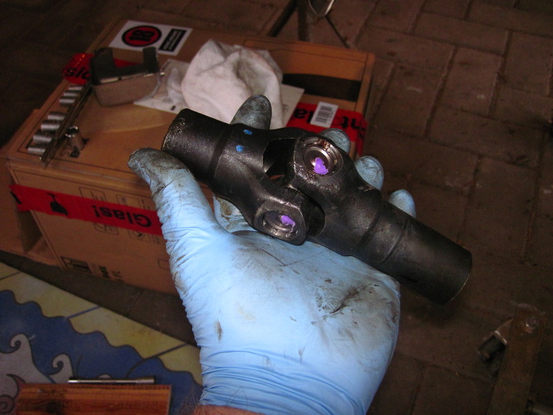

    Da ist das Kreuzgelenk und auch das sieht gut aus. Nachdem ich es also hin und her bewegt hatte, um zu fühlen, ob es sich leicht und frei bewegen läßt, stand ich plötzlich vor der Frage: "Wie rum muß das Ding eigentlich wieder rein? "
    Das lange Ende gehört auf den Zapfen der Getriebeendwelle, also motorseitig! Darum mache ich immer so viele Fotos!
    f6c05011.jpg - Mehr Bilder auf Servimg.com sehen
    Leider wieder schlecht zu erkennen, aber die Verzahnung ist in Ordnung.
    Es war also an der Zeit alles einmal unter die Lupe zu nehmen. Noch ist kein Verschleiß durch mangelnde Wartung eingetreten. Das wäre aber keine 5 Jahre weiter gut gegangen, zumal ich auch erwarte, das eine oder andere Mal in den Regen zu geraten!
    Also putzen, fetten und wieder zusammen bauen. Den Kram faß ich die nächsten 10 Jahre nicht mehr an!

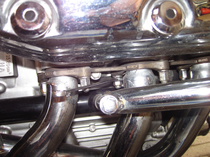

    Ich hätte nur gern ein Foto von dir, auf dem du -
    f6c03715.jpg - Mehr Bilder auf Servimg.com sehen
    an dieser Mutter einen Drehmomentschlüssel ansetzt...
    :wink2:
    Einmal editiert, zuletzt von Waterbrunn () aus folgendem Grund: Bild umgeladen
  • :prost::wink3::lol::lol::lol::lol:
    Jo, der war gut! :lol::lol::lol:
    Wenn man wollte geht es schon, bis auf die linke Schraube von Zylinder 5. Aber habe ich noch nie gemacht.
    Viel wichtiger ist alle Schrauben mit Fett einsetzen!!!
  • Und dann müßte mir Rox noch sagen um welchen Faktor sich das Drehmoment verringert, wenn ich gefettete Muttern verwende.
    Ihr Papnasen !!!!!!!
    Kupferpaste auf die Stehbolzen !!!!:]
    Drehmoment ist immer angesagt am Kopf OK es macht keiner !!!!!!!
    ich habe zwei Köpfe von einer 1500 Goldwing die nicht mit der Hitze an den Stehbolzen
    Zurechtkamen schrauben zu fest und Abgerissen
  • Kupferpaste habe ich auch!
    Jaaa, nach fest kommt kaputt! Ich benutze den kleinen 10ner Ringschlüssel, mit dem ich die Krümmermuttern los gedreht habe, normalerweise beim Ventile einstellen zum Drehen der Kontermuttern. Letztens hatte ich einen "Ersatzmotor" (CX 500!) auf dem Werktisch bei dem ich die Ventileinstellschrauben raus nehmen wollte. Auf der einen Seite waren die Kontermuttern derart brutal angezogen worden, dass ich Sorge hatte mein kleiner Ringschlüssel würde platzen, weshalb ich dann auf ein robustertes Werkzeug wechselte.
    Desgleichen war ich Mal bei einer Hinterachsmutter gezwungen einen starren T-Griff und ein Meter-Rohr als Verlängerung zu benutzen um diese zu lösen. Ich frage mich immer wieder was in den Köpfen dieser Grobmotoriker los ist, wenn die derart an einem Mopped rumdilletieren. Ich meine an dieser Mutter wird doch kein Klavier aufgehängt!?
    Nichtsdestotrotz ist deine Forderung nach der Verwendung eines Drehmomentschlüssels an den Krümmermuttern durchaus berechtigt, besonders für den unerfahrenen Neu-Schrauber. Deshalb nochmal meine Frage, wie bringst du an diesen Muttern, auf die man nicht Mal eine 10ner Nuss mit langer Verlängerung setzen kann, den Drehmomentschlüssel zum Einsatz? Ich lerne ja gerne dazu!
