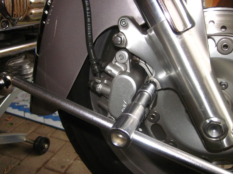

    Bremsbacken abschrauben
    Wir treten an die rechte Seite der Gabel und lösen die Schrauben des Bremsankers

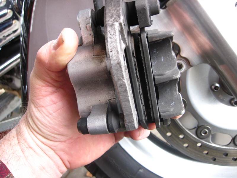

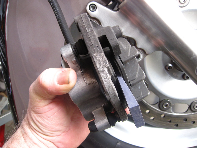

    Wenn beide Schrauben rausgeschraubt sind, kann man die Bremse nach oben von der Scheibe ruckeln. Die läßt sich nicht einfach nach oben heben, weil die Bremsscheibe am Rand etwas breiter ist, als auf der Fläche, die vom Bremsklotz abgeschliffen wird. Das dauert ein bißchen.
    f6c04111.jpg - Mehr Bilder auf Servimg.com sehen
    Ein prüfender Blick auf die verbleibende Dicke der Bremsbeläge: "Viel" ist das ja nicht mehr. Sind das nach 41.000 km immer noch die ersten Beläge oder schon die zweiten???
    f6c04112.jpg - Mehr Bilder auf Servimg.com sehen
    Damit die Bremsbeläge nicht verrutschen, sichere ich sie mit einem Keil.

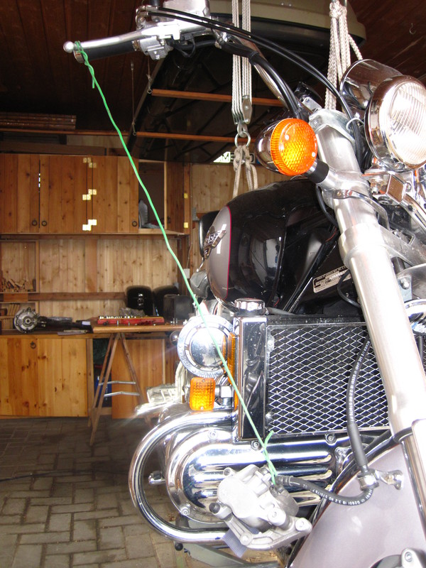

    Dann wird der Bremssattel mit einem Draht hoch gebunden. Ich habe ihn absichtlich am Bremshebel befestigt. So sichert das Gewicht der Bremsbacke den Hebel gegen zufälliges betätigen. Nicht das die Kolben ausfahren!
    Das gleiche machen wir mit der Bremse auf der linken Seite!

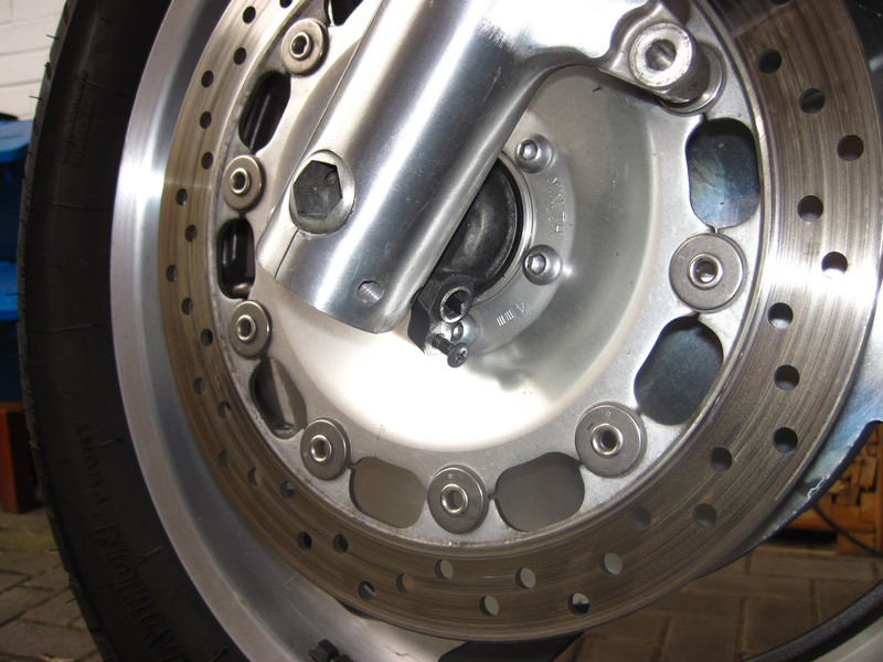

    Tachowelle abnehmen
    f6c04114.jpg - Mehr Bilder auf Servimg.com sehen

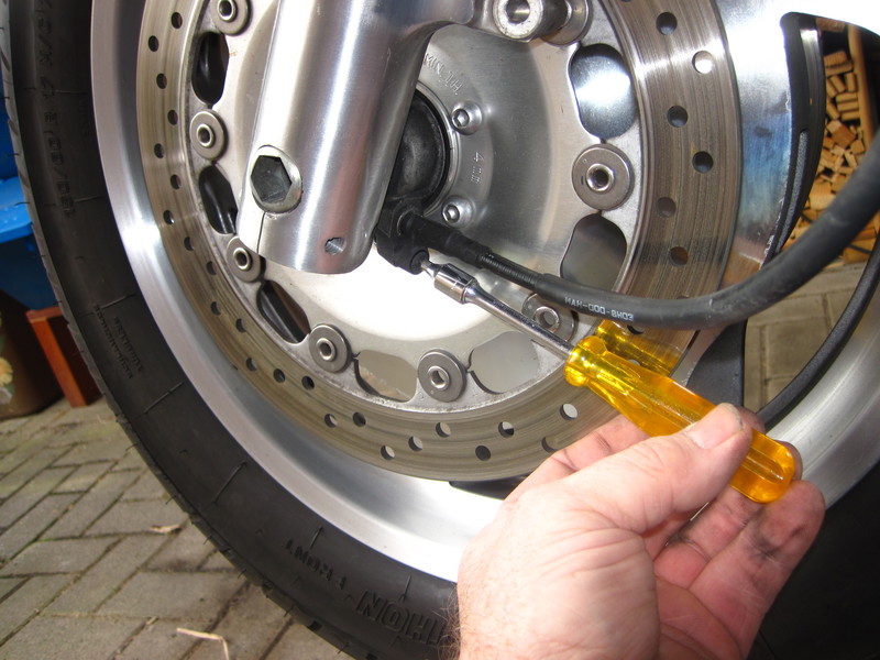

    Mit einem Kreuzschlitzschraubendreher wird die Sicherungsschraube des Tachoantriebs rausgeschraubt.
    Die Tachowelle läßt sich jetzt leicht aus dem Tachoantrieb herausziehen. Die Schraube wird wieder zurück geschraubt, dann wissen wir, wo sie ist!!!
    f6c04115.jpg - Mehr Bilder auf Servimg.com sehen

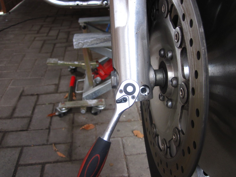

    Mit einem 6mm 6-Kant werden rechts am Federbein die beiden Achsklemmschrauben raus geschraubt.
    f6c04117.jpg - Mehr Bilder auf Servimg.com sehen

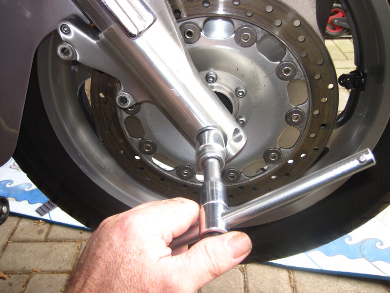

    Dann wird die Achsschraube rausgeschraubt.

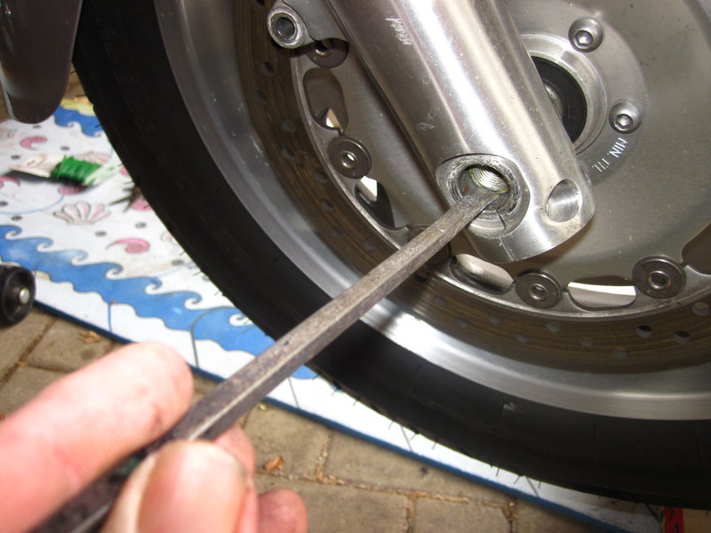

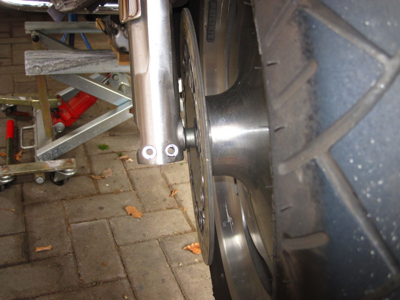

    Von rechts wird dann mit einem geeigneten Werkzeug die Achse von der rechten Seite nach links rausgetrieben.
    f6c04118.jpg - Mehr Bilder auf Servimg.com sehen
    Schön vorsichtig und langsam, der Austreiber darf nicht in das Schraubenloch rutschen, sonst wir das Gewinde beschädigt.
    f6c04210.jpg - Mehr Bilder auf Servimg.com sehen
    Links ist schon das dicke Ende der Vorderachse zu sehen.

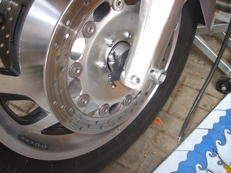

    Ist die Achse aus dem rechten Federbein ausgetrieben, sackt das Vorderrad leicht nach rechts.
    f6c04212.jpg - Mehr Bilder auf Servimg.com sehen

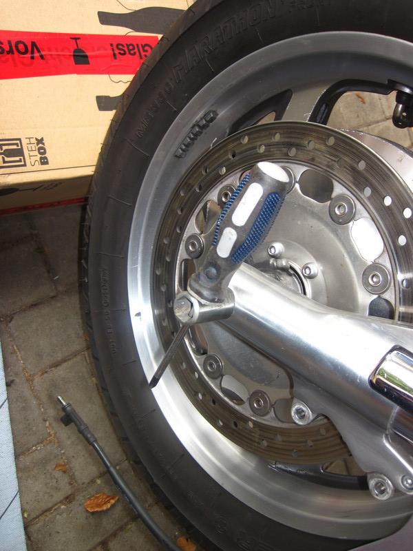

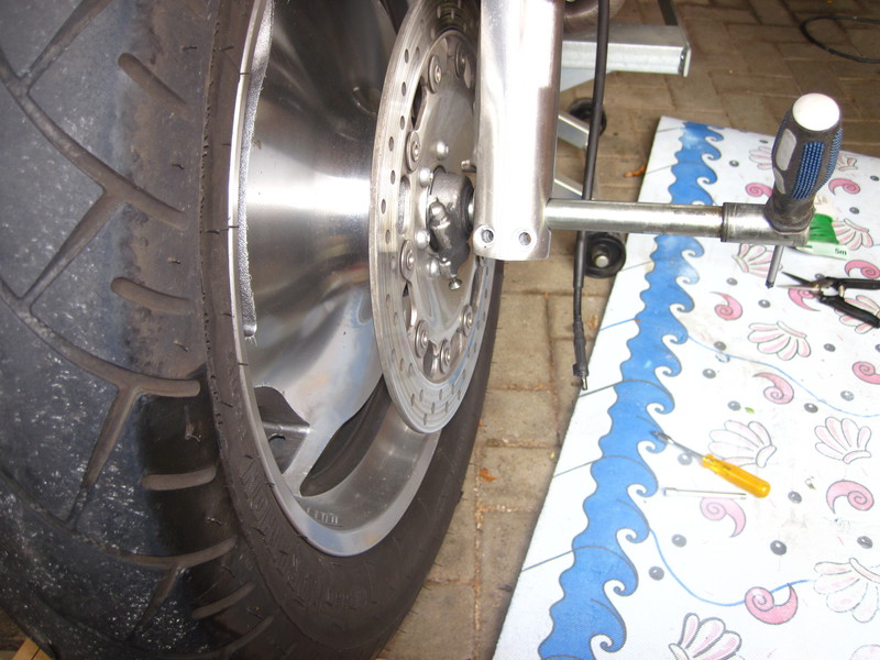

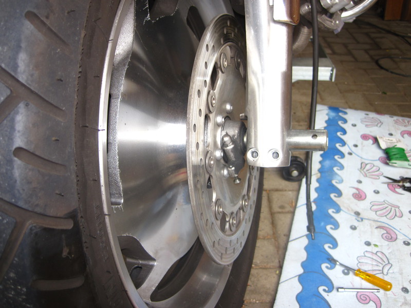

    Soweit ist die Achse schon raus. Jetzt brauchen wir einen Kreuzschlitzschraubendreher und einen Pappkarton.
    f6c04213.jpg - Mehr Bilder auf Servimg.com sehen
    Den Schraubenzieher (kicher) stecken wir in das Loch im dicken Ende der Vorderachse. Jetzt haben wir einen Griff zum Ziehen.
    Der Pappkarton wird von vorn unter das Vorderrad gedrückt.
    f6c04214.jpg - Mehr Bilder auf Servimg.com sehen
    Mit der linken Hand halten wir das Rad fest, mit der rechten ziehen wir die Vorderachse heraus.
    f6c04215.jpg - Mehr Bilder auf Servimg.com sehen

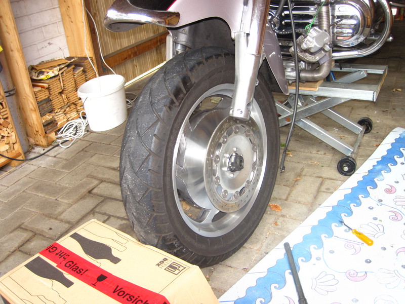

    Wenn die Achse raus ist, lassen wir das Vorderrad langsam auf den Boden gleiten.
    Das Vorderrad ist raus!

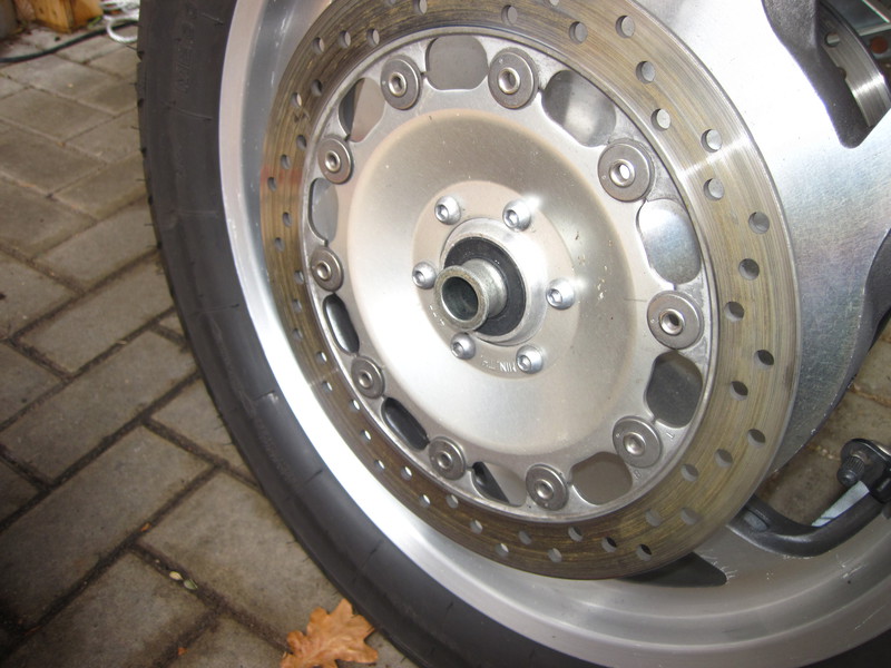

    Tachoantrieb und Hülse
    f6c04216.jpg - Mehr Bilder auf Servimg.com sehen
    Der Tachoantrieb läßt sich auf der rechten Seite des Rades einfach raus ziehen. Der hier braucht Mal wieder frisches Fett, sieht aber gut aus!
    f6c04217.jpg - Mehr Bilder auf Servimg.com sehen

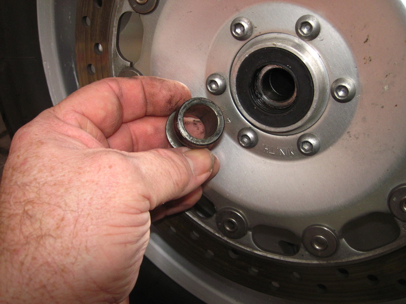

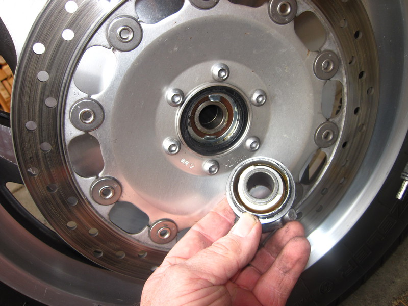

    Auf der linken Seite steckt diese Hülse im Rad:
    f6c04218.jpg - Mehr Bilder auf Servimg.com sehen

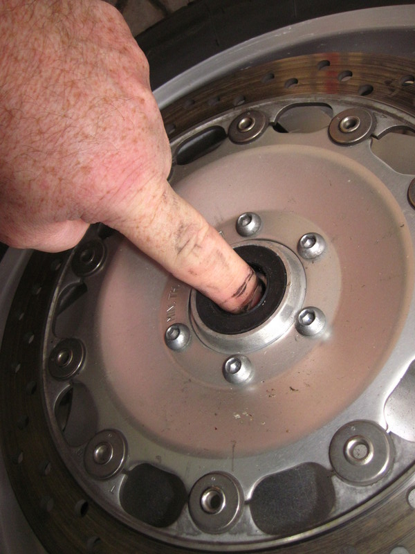

    Dann prüfen wir auf beiden Seiten das Lagerspiel
    f6c04219.jpg - Mehr Bilder auf Servimg.com sehen
    Das Lager muß sich leicht und spielfrei drehen lassen.

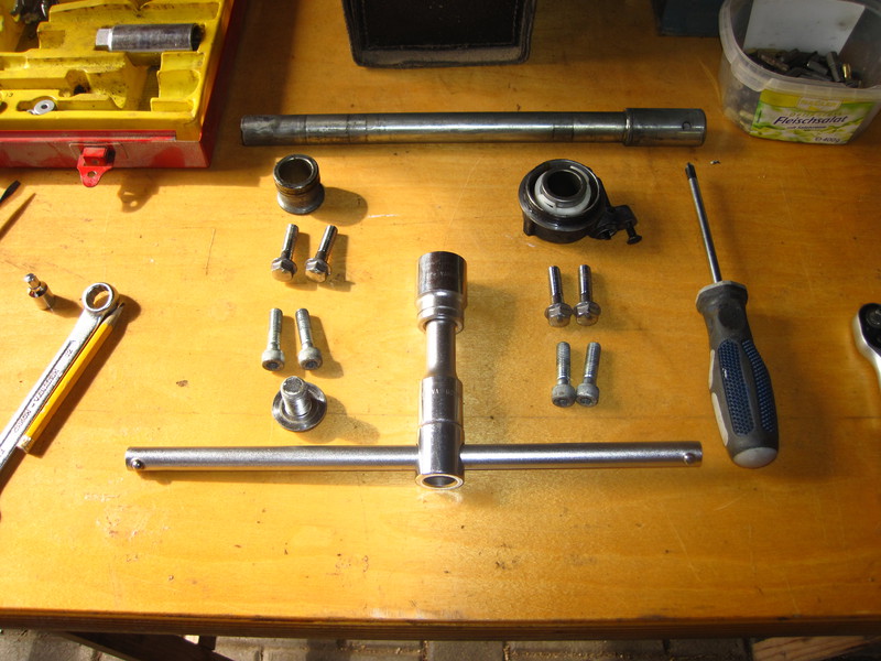

    Abschließend noch einen Blick auf das Befestigungsmaterial:
    f6c04310.jpg - Mehr Bilder auf Servimg.com sehen
    Von unten:
    Links, die Achsschraube, darüber die 6-Kant-Inbusschrauben für die Achsklemmung links und rechts (je 2)
    Darüber die Schrauben zur Befestigung der Bremsbacken (je 2)
    Oben links die Abstandshülse und rechts der Tachoantrieb.

  • Anmerkung:
    Um die Achsschraube vorne rechts nicht zu vergniesgnaddeln, eine 22er Nuß (wie im Bild auch zu sehen) zum Lösen verwenden.
    Ein Gabelschlüssel tut's nicht!
    Ein Ringgabelschlüssel gleicher Größe rutscht auch leicht ab.
    So hat's wohl der Vorbesitzer meiner Valk versucht.... Mit entsprechendem Ergebnis. :(
    -mike-
  • grade wenn es um sensible Verschraubungen geht, benutze ich gerne Metrinch Nüsse, die packen an den Flanken und nicht an den Ecken, damit macht man keine Schraube oder Mutter kaputt. Auch die Maulschlüssel davon, sind genial, muß ich mir mal zum Geburtstag wünschen.
