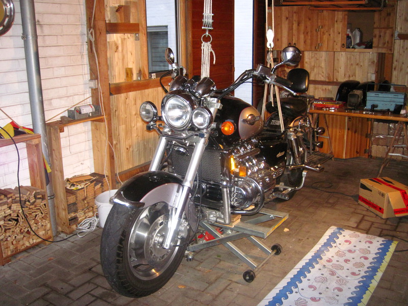

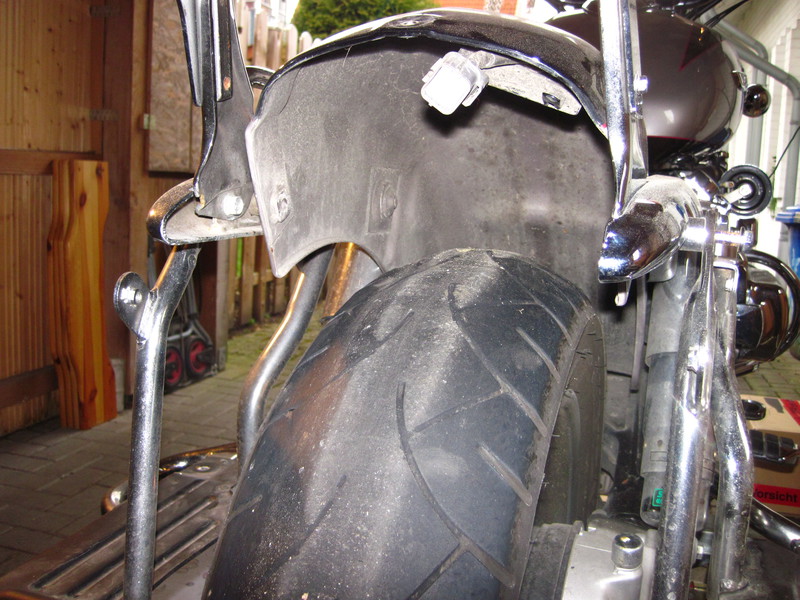

Die Reifen sind abgefahren und sollen ersetzt werden. Ich habe auch einen Kern Stabi Motorradheber um die Maschine aufzubocken. Allerdings hat die Maschine einen Hauptständer. Ich kann also den Adapter von Kern für die F6C nicht benutzen. Da braucht es eine andere Lösung. Bei Bernie in der Schrauberbude in Kiel habe ich mir viele Tips abgeholt zu den notwendigen Arbeiten.
Einer war: "Wenn du vorne das Rad ausbaust, mußt du die Maschine hinten abstützen!" - ich war einen Moment verwundert - die Maschine würde ja auf dem Moppedheber stehen!? Aber eins is ja klaaar, wenn du vorn das Rad abbaust wird die Maschine vorne leicher und kippt nach hinten vom Heber, wenn das Hinterrad nicht gestützt wird!!!
In meinem Carport stütze ich die Maschine nicht, ich hänge sie vorne und hinten an zwei Flaschenzüge. Allerdings nur zum Sichern. Das Gewicht trägt der Moppedheber!

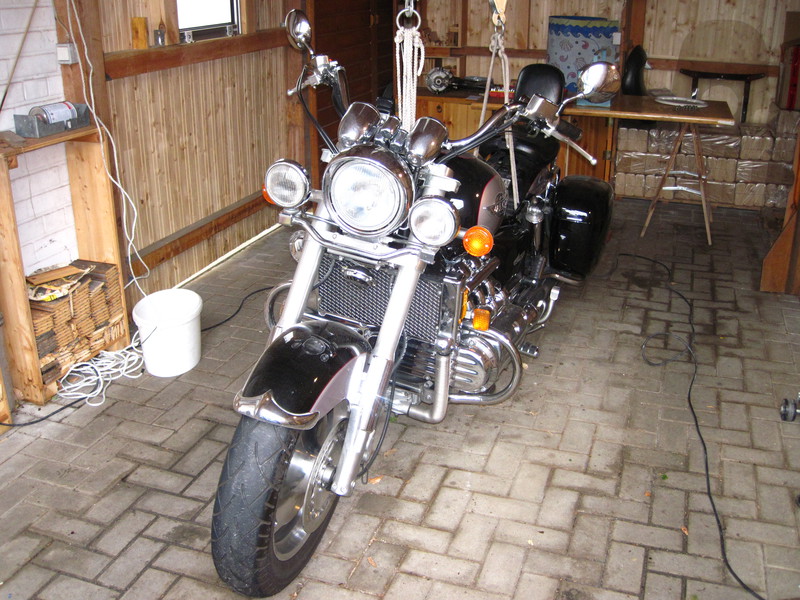

Um die Räder zu demontieren, muß die Maschine in die Höhe! Um, sie zu sichern, will ich sie vorne am Lenker an einen Flaschenzu hängen. Da ist aber der große Windschild im Weg! Der muß ab!
Um an das Hinterrad zu kommen, müssen die Koffer abgebaut werden.

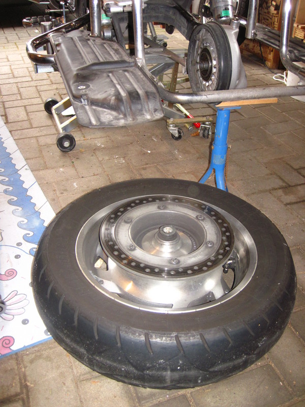

Um die Hinterachse raus ziehen zu können, muß die Auspuffanlage beidseitig demontiert werden.
