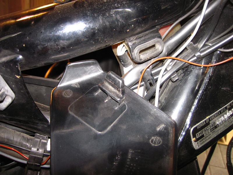

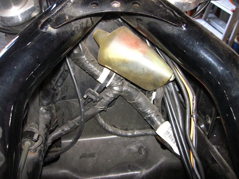

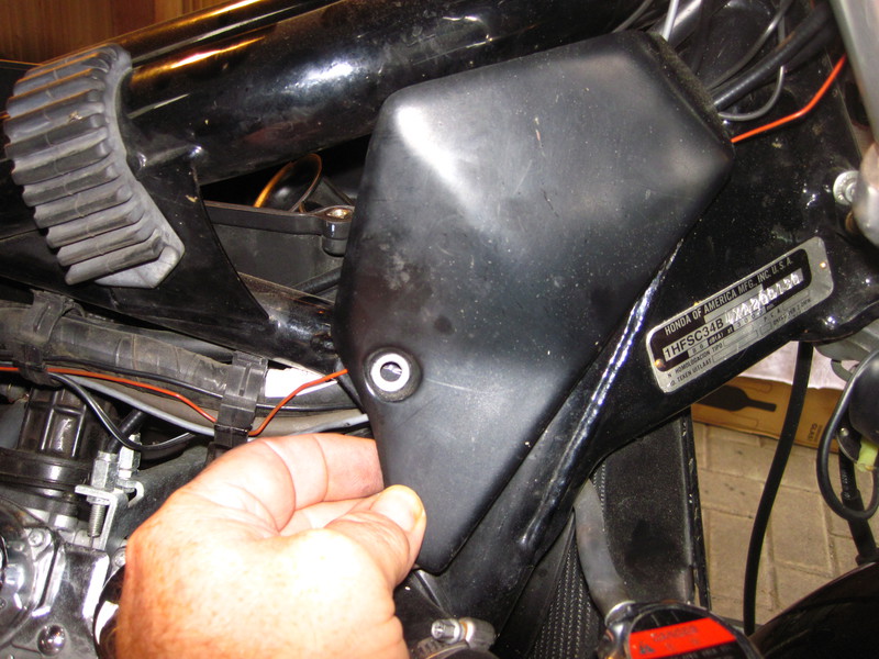

Hier ein Blick auf die Tülle bei abgebautem Tank und ausgebautem Luftfiltergehäuse. Nach den Angaben im Werkststthandbuch soll man auch an diese Tülle rankommen, wenn man den Tank abbaut und dann die dreieckige Kunststoffblende vorne Rechts am Lenkkopf abnimmt.
![](https://www.valkyrieriders.de/wsc/images/unfurlUrl/b6/b6a12762df237e14b5a6ff357bda73bc9a71cca9.jpg)
Das ist da vorne so eng, dass man besser beim nächsten Werkzeugverleih einen Wartungsjapaner leiht, einen mit Bonsaihänden. Der sollte aber von Matsushita sein, weil das sind die Besten!

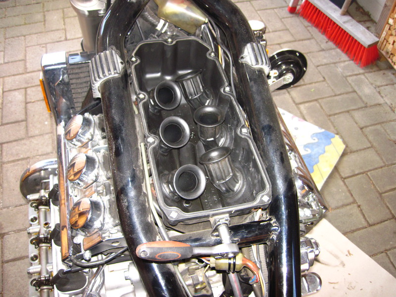

Aber vielleicht reicht es euch auch nur den Deckel des Luftfilterkastens runter zu nehmen:
![](https://www.valkyrieriders.de/wsc/images/unfurlUrl/85/85a9cd5e38b85795d9727d7cbdf04af45d1ad66e.jpg)
![](https://www.valkyrieriders.de/wsc/images/unfurlUrl/a2/a2e7b017250ed83cada4937540a9d31ac1b7cd16.jpg)
Da oben sitzt die Tülle und ist schon besser zu erreichen!
Da ich ja den Motor ausbauen will, nehme ich den Luftfilterkasten raus.

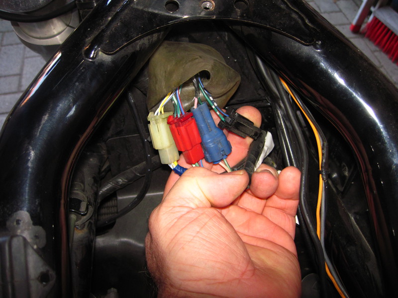

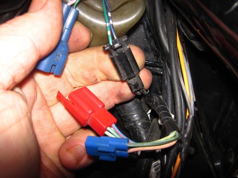

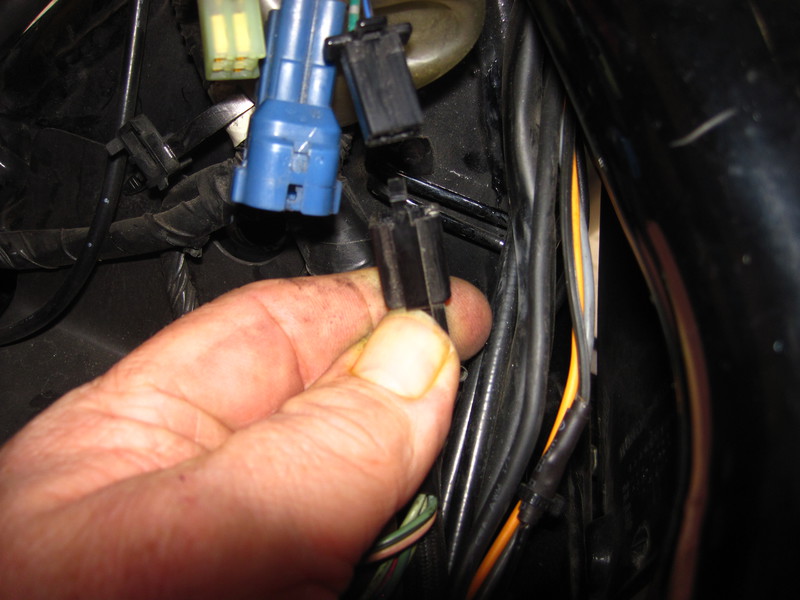

![](https://www.valkyrieriders.de/wsc/images/unfurlUrl/5c/5c3ddc64fee9f138739cb353069cfcb53c21b6eb.jpg)
Die Stecker des Motor Nebenkabelbaums. Der schwarze Stecker führt zum elektrischen Ventilator hinter dem Kühler. Der muß getrennt werden.
