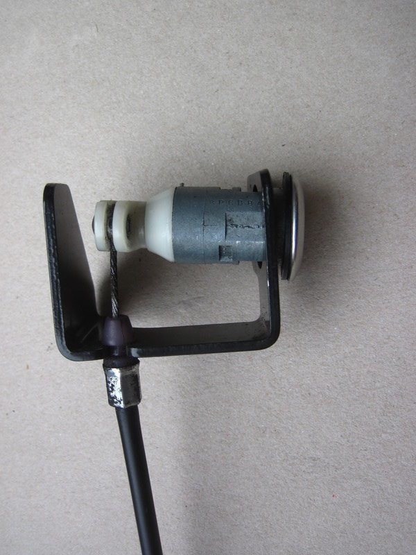

    Kuck noch Mal hier. Der Bowdenzug ist im Haltewinkel (U) sehr fest eingepresst. Den bekommt man da nicht heraus, vor allem weil kein Platz ist um zuzufassen. Der Bowdenzug müßte also nach oben gedreht werden und dnan am Halter am Schloß ausgehängt. Es geht aber auch anders! Man kann das Schloss drehen! Dazu muß das Federblech, dass das Schloß fixiert, abgezogen werden. Das läßt sich ganz leicht von der linken Seite mit einem langen Schraubedreher wegdrücken. Dann sind der Bowdenzughalter und das Schloß frei beweglich und können gegeneinander verdreht werden.
    Natürlich flitscht das Federblech erstmal weg und KOMMT NICHT AM BODEN AN! Das bleibt auf der Inneseite, am tiefsten Punkt der Mittenverkleidung, hängen und fällt erst dann runter, wenn man diese raus zieht!
    Der Bowdenzug hängt sich ganz leicht von selbst aus, wenn man nur das Schloss gegen den Bowdenzughalter verdreht. (Blick von der linken Seite)

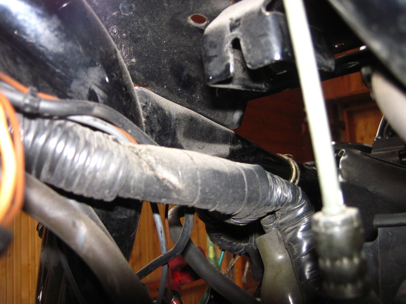

    Nun muß der Stecker des Neigungswinkelsensors getrennt werden. während dieser im Werkstatthandbuch irgendwo rechts seitlich am Batteriekasten, direkt am Rahmenrohr eingezeichnet ist, befidnet er sich tatsächlich unter dieser michig weißen Tülle vorn rechts am Rahmen, vor dem Batteriekasten:
    Da, rechts von dem breiten Haken an der Vorderseite des Batteriekastens, in dem der Gummistraps eingehängt wird, der den Deckel des Batteriekastens hält, ist die dünne Mündung der Tülle zu sehen.
    Die Tülle ist kürzer als der Seitenarm des Kabelbaums an dem der Stecker für den Neigungwinkelsensor hängt.
    Oben quer im Steckergehäuse sitzt die breite Entriegelunglasche, an der die Stecker entriegelt werden.

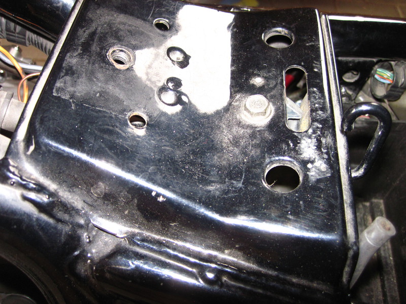

    Da kuckte ja noch diese Schraube an der Sitzverriegelung raus:
    Die könnte man ja Mal abschrauben...
    Schau an, da ist ja die Sitzverriegelung!

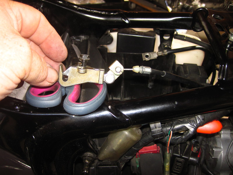

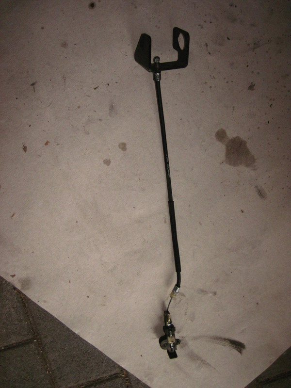

    Der Bowdenzug ist in einer Halterung, die unter dieser breiten Platte angeschweißt ist, eingeklemmt. Der läßt sich mit kraftvollem Zupacken herausziehen. Blick von der linken Fahrzeugseite in die Mitte nach hinten oben. Wäre die Mittenverkleidung eingebaut, schaute man auf das Schloß der Sitzentriegelung.
    So sieht das Gewerks in voller Länge aus. Die Halterung für das Schloss,Bowdenzug und die Verriegelung,

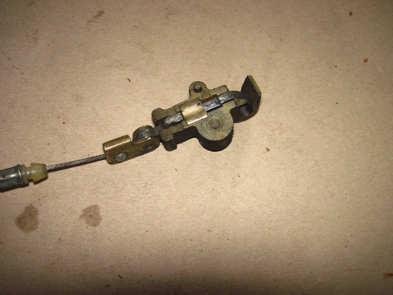

    Und so wird der Bowdenzug an der Verriegelung ausgehängt.
    Das ist wieder so ein typischer Fall von: "Wenn man weiß, wie es geht, ist es einfach!"

    Jetzt wird der Sitzriegel losgeschraubt, nach vorn gezogen und der Bowdenzug ausgehängt.

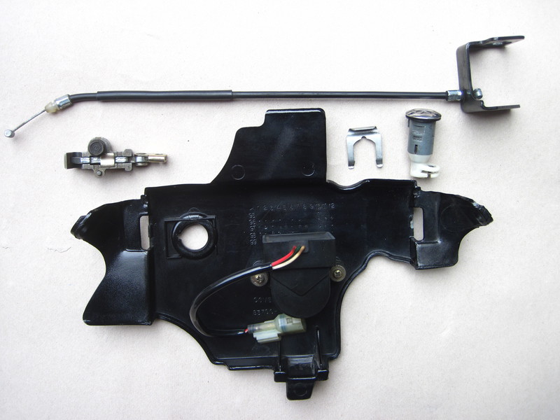

    Die Mittenverkleidung und die Bauteile der Sitzbankverriegelung.
    Ich hatte bei meinem ersten Versuch die Mittenverkleidung auszubauen das Schloss und den Halter des Bowdenzugs von der Mittenverkleidung abgebaut, bevor ich die Mittenverkleidung aus dem Rahmen zog. Die Teile lassen sich aber auch leichter reinigen, wenn man das Schloss ausbaut.
