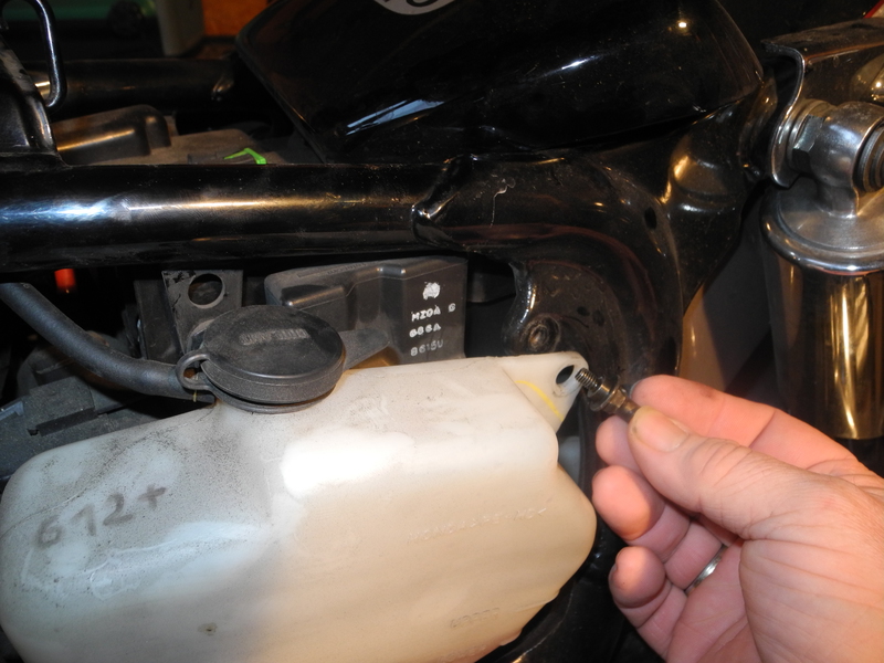

    Vor dem Ausbau sollte der Kühlwasserausgleichsbehälter entleert, also abgesaugt werden, da sonst das Kühlwasser in den Rahmen pladdert, wenn man unten den Zuleitungsschlauch abzieht. Bei mir war der Flüssigskeitsstand auf der unteren Marke, weil ich seit der Neubefüllung des Kühlsystem noch kein Kühlwasser bis zur Marke "Upper" nachgefüllt hatte. Wenn der Pegel SO niedrig ist, geht es auch ohne Absaugen!

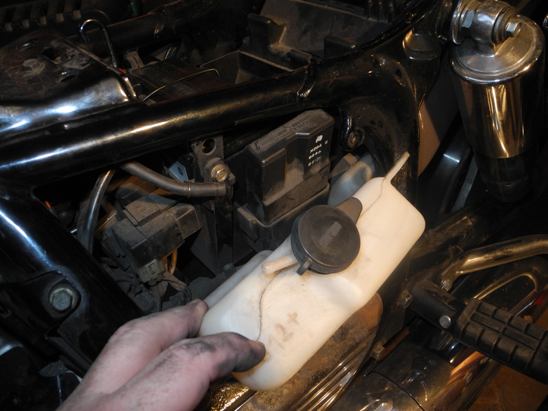

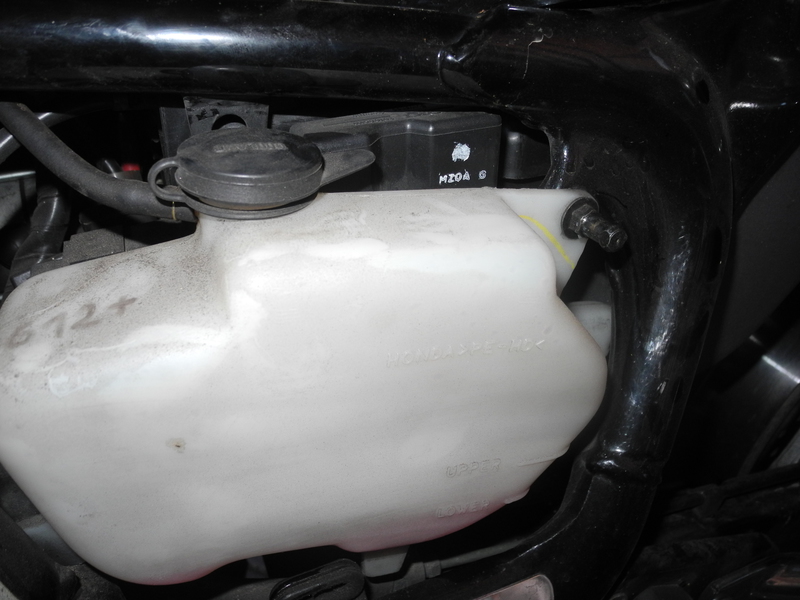

    Der Kühlwasserausgleichsbehälter wird nur von der einen Schraube, rechts an der Lasche, fixiert! Auf diese Schraube wird auch der Seitendeckel rechts fest gesteckt.
    f6c84811.jpg - Mehr Bilder auf Servimg.com sehen
    Speichern und teilen Sie alle Ihre Bilder und Fotos kostenlos auf Servimg.com
    servimg.com
    Die Schraube ist zu lang um sie mit einer 10ner Nuss loszuschrauben. Ich habe einen 10ner Schraubenschlüssel mit Ratschenfunktion verwendet um sie loszudrehen.
    Wenn der Kühlwasserausgleichbehälter losgeschraubt ist, kann man ihn etwas bewegen, was es wiederum erleichtert die Schläuche abzuziehen.

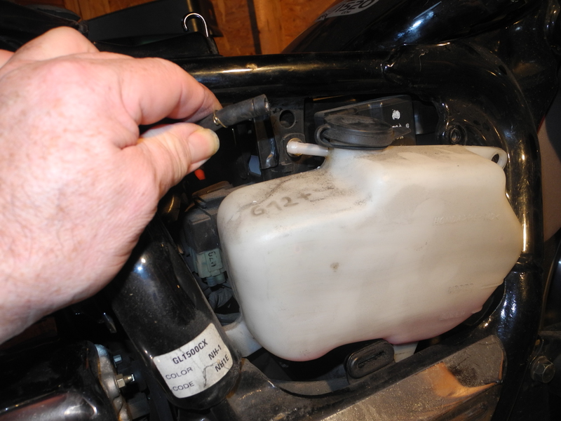

    Als erstes den Überlaufschlauch. Der wird mit einer Schlauchklemme aus Federdraht fixiert.

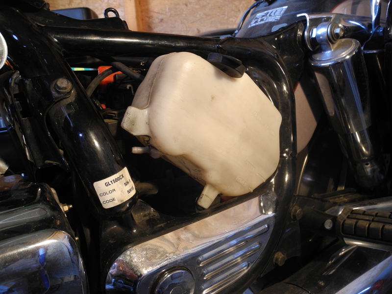

    Nun kann man den Kühlwasserausgleichsbehälter so weit zur Seite kippen, aber man kommt an nix ran. Um den auszubauen, muß auch die untere Zuleitung abgezogen werden!

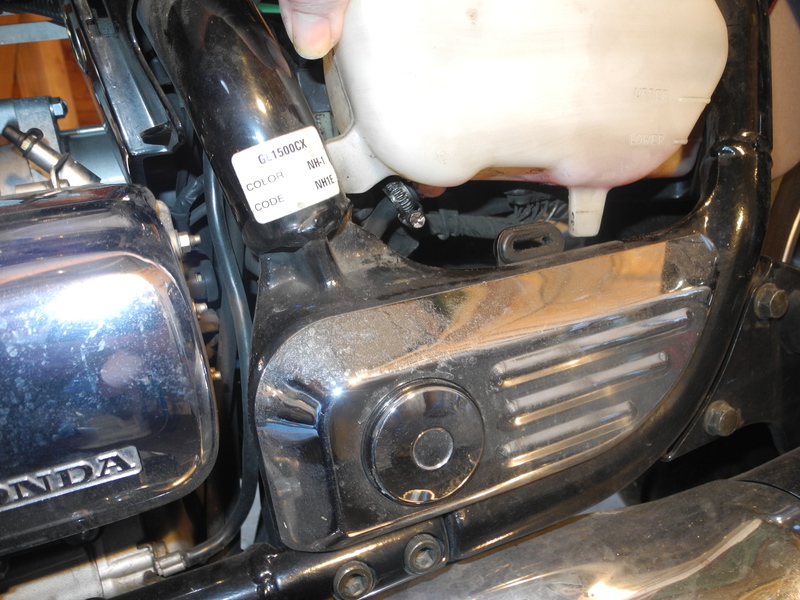

    Bei mir wurde die untere Zuleitung mit einer geschraubten Schlauchschelle fixiert. Ich halte das NICHT für original, weil das viel zu aufwendig ist. Der Kühlwasserüberlauf steht NICHT unter Druck! Die Stutzen, auf die die Schläuche aufgeschoben werden, sind ausreichend lang, dass sich diese Schläuche niemals nicht im Fahrbetrieb abziehen würden!
    Ich habe also die Schlauchschelle mit einem Klingenschraubendreher gelöst und mit selbigem den Schlauch vom Stutzen geschoben. Das war einfach.

    Wenn der Zuleitungsschlauch ab ist, kann man den Kühlwasserausgleichsbehälter so schräg stellen und ihn nach oben rausheben. Da man ihn links anheben muß, um an den Zuleitungsstutzen zu kommen, tritt auch kein Kühlwasser aus, wenn der Flüssigkeitsstand bis auf das Niveau "Lower" abgesenkt wurde.

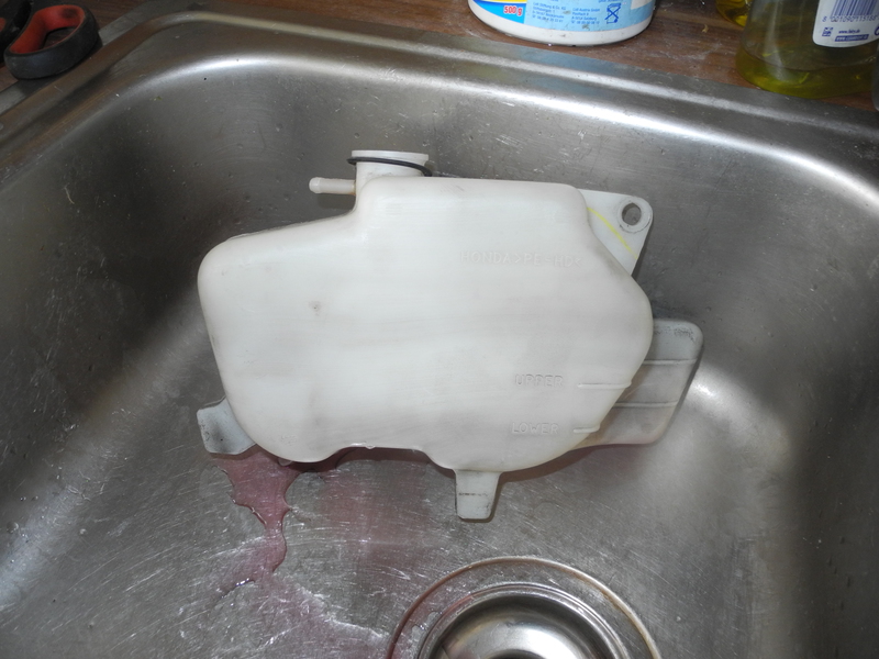

    Etwas schwieriger ist es den Behälter innen zu reinignen, besonders wenn das Kühlwasser nur äußerst selten gewechselt wurde. Dann finden feinste Oxide aus dem Kühlkreislauf ihren Weg in den Ausgleichsbehälter und können diesen innen so stark verschmutzen, dass der Flüssigkeitsstand von außen nicht mehr zu erkennen ist.
    Hier kann man in der Lasche rechts unten einen schwarzen Schatten von Rückständen aus dem Kühlwasser erkennen.
    f6c85612.jpg - Mehr Bilder auf Servimg.com sehen
    servimg.com

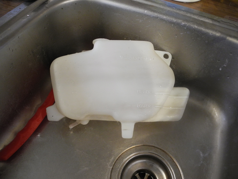

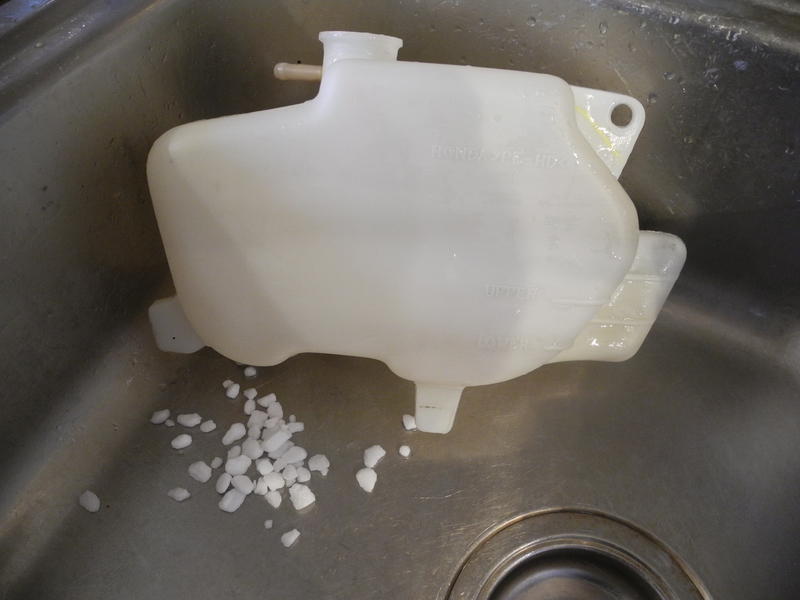

    Ich fülle den Behälter zur Hälfte mit heißem Wasser, etwas Spülmittel und nehme als Scheuermittel grobkörniges Spülmaschinensalz. Es sollte genug sein, dass es kratzend vom schwappenden Wasser getrieben die Innenseite des Behälters scheuert. Je nach Verschmutzung muß man das Salz nochmal nachfüllen, weil es sich natürlich mit der Zeit auflöst.
    Wie zu sehen ist, hat das Salz den Beleg auf der Innenseite des Behälters gelöst.
    Ein sauberer Kühlwasserausgleichsbehälter erleichtert die Wartung der Maschine. Nach über 15 Jahren kann man das ja auch Mal machen!
