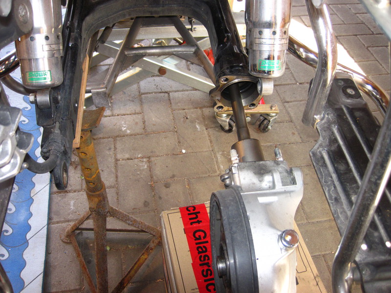

Kardan Feder entfernen
Wenn man den Simmering vom Kardan ziehen will, ist die Feder am anderen Ende des Kardans im Weg.
![](https://www.valkyrieriders.de/wsc/images/unfurlUrl/a9/a9147fe68011408341f3040822516db456cca4eb.jpg)

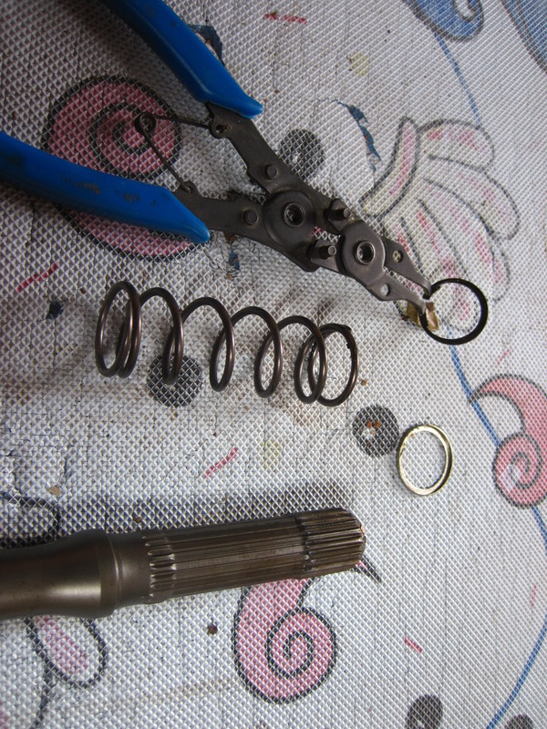

Die muß erst abgebaut werden.
Die Feder wird von einem Sprengring gehalten. Unter dem Sprengring sitzt diese Scheibe mit dem nach oben gebördeltem Rand, Gegen die Scheibe übt die Feder Druck aus.
![](https://www.valkyrieriders.de/wsc/images/unfurlUrl/27/2700f5cfb49f98e52468147084eef9f9351200e4.jpg)
Zum Lösen benutzte ich diese Sprengringzange, die es Mal beim Louis im Angebot gab. Man kann die umstecken von "zusammendrücken" für Innenssicherungen zu "Auseinanderdrücken" für Außensicherungen. Das ist ein scheußlich wakeliges Teil. Man muß mehrfach ansetzen bevor es gelingt die Zangenspitzen unter Spannung zu bringen, dass sie in den kleinen Löchern des Sprengrings Halt finden. Kauft euch sowas bloß nicht. Solange ich nur 4 Sprengringe im Jahr öffne, ist es egal. Aber sollte sich nochmal eine Walküre in meinen Carport verirren um den KWZ am Kardan herzustellen, kaufe ich mir vorher ein passendes Set Zangen um den Sprengring zu lösen.
