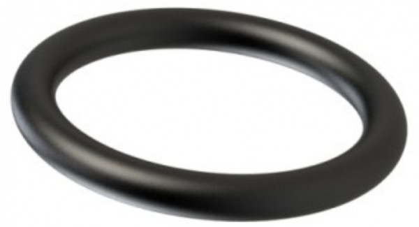

    Hallo Leute,
    Hatte Undichtheiten am Vergaser an der O-Ringe.
    Neulich die Vergaser aus einander gehabt, und gleich die O-Ringe ersetzt.
    Zuerst gesucht nach orginal O-Ringe.
    Da hatten aber etwa 55 Euro kosten müssen....
    Und hatte Ich 4 O-Ringe bekommen von dem Ich nur zwei gebrauchen könnte, da zwei verschiedene Typen in der Verpackung.
    Da hätte Ich also 4 Packungen kaufen müssen da man 8 Stück O-Ringe braucht für die Bezin-Zufurleitungen.
    Allso 220 Euro ..... X(
    Die höher liegende Verbindungen sind überlauf Leitungen, die brauchen nicht unbedingt neu, und bleiben irgendwie auch länger gut.
    Aber gut.
    Habe mir die benötigte O-Ringe aufgemessen, und mir gute Alternativen aufgesucht.
    Am besten hat dieser Mass gut gepasst: 7,5mm Innendurchmesser x 2mm Stärke in Shore 75 Viton.
    Da der Preis um einigens anders lag, war der Mindestabnahme von 40 Stück kein Thema. 8)
    O-ring 7.5x2 - FKM - FPM - Viton - 75 Shore A - Schwarz - ORS159974 Kaufen - O-Ring-Stocks
    Kauf O-ring 7.5x2 FKM O-Ringe - 75 Shore A - SchwarzFKM - FPM - Viton Black online
    www.o-ring-stocks.eu
    Passt sehr gut und hält. :prost:
    Greez,
    Moh
