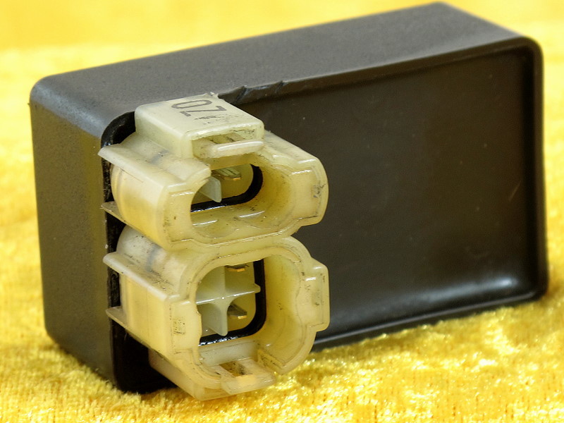

    Das Temeraturanzeige-Steuerrelais findest du hinter dem linken Seitendeckel unterhalb des Ausgleichsbehälters.
    In folgender Grafik Nummer 16:
    https://cdn.partzilla.com/cdn-cgi/image/quality=50/MTE/d/7/MjAxNzIzMg-748e5418.png
    Die Verwendung des Relais ist bei Standard und Tourer ab ca Baujahr 1999/2000 eingestellt worden und zwischen diesen Jahren sporadisch vorhanden.
    Soll heißen: in deiner 99er (wenn ich mich richtig erinnere) ist vermutlich kein Relais verbaut.
    Nachsehen geht aber schnell. Seitendeckel ab reicht.
    In diesem Zusammenhang, bei einem verbauten funktionierenden Relais sollte mit der Zündung die Temperatur LED für 2 Sekunden angehen.
    Bei allen Modellen ohne dieses Relais gibt es keinerlei Funktionskontrolle mehr.
    Also ohne Relais bleibt's generell dunkel im Display.
    Empfinde als Rückschritt ist aber so.

    Tatsächlich habe ich das Relais gefunden! Heute ist leider mein Bürotag, das läuft nicht viel am Moped :(
    Liege ich richtig in der Annahme, dass das Relais die Wasserpumpe steuert?? Ist es dann so, dass bei kaputten Relais die KontrolLED nicht leuchtet? Gibt es das Teil (Relais) noch zu kaufen, fall ich Ersatz brauche?

  • Das Relais steuert eigentlich nur das Warnlicht.
    Ist das Relais defekt, flackert das Warnlicht sporadisch im laufenden Betrieb oder geht gar nicht erst bei Zündung an für 2 Sekunden an
    Die Wasserpumpe läuft dauerhaft, angetrieben vom Motor.
    Das defekte Relais macht keinen zu heißen Motor. Ersatz dafür gibt's nur noch gebraucht.

  • Egal ob nun Licht an bei Zündung oder nicht,
    Willst das Thermorelais testen, brauchst 2 Widerstände.
    18 Ohm und 53 Ohm
    Relais aus der Gummihialterung lösen.
    Zieh den 2 poligen Stecker vom Relais ab, und brücke den einzig belegten Kontakt des Relais mit einem der Widerstände gegen Masse.
    Nun Zündung an.
    Mit dem 18 Ohm sollte jetzt das Warnlicht an sein.
    Zündung aus.
    Wiederhole das Ganze mit 53 Ohm. Nun darf das Licht nicht leuchten.
    Um den Thermosensor zu testen musst einfach den Widerstand des Sensors am Stecker gegen Masse messen.
    Schaltwert warm/kalt siehe Auszug WHB.
    Danach geht das Warnlicht erst bei ca 120°C an.
