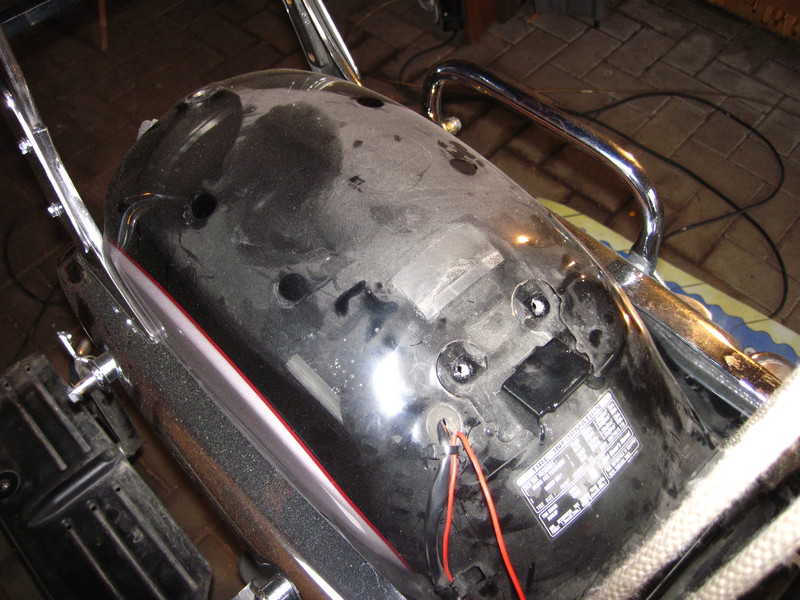

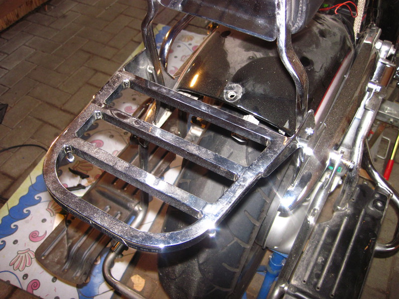

  • Der Soziussitz wird von nur 3 Schrauben gehalten.
    f6c04312.jpg - Mehr Bilder auf Servimg.com sehen
    Vorne 2 und -
    f6c04313.jpg - Mehr Bilder auf Servimg.com sehen
    - hinten nur eine. Die Muttern zu den Schrauben sind auf der Unterseite des Fenders befestigt. Da fällt nichts runter!
    Die einzelne Schraube des Soziussitzes hinten ist auch gleichzeitig die mittlere Halteschraube des Heckfenders.

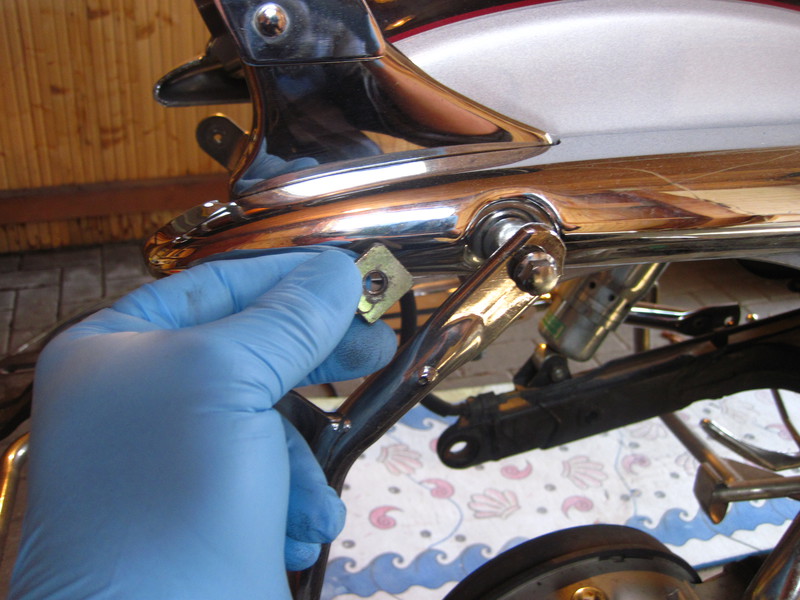

    Jetzt muß noch links und rechts jeweils die hintere Schraube der Heckversteifung raus geschraubt werden,
    f6c04610.jpg - Mehr Bilder auf Servimg.com sehen
    und der Heckfender ist los. Aber vorsicht! Der Kabelbaum des Rücklichts ist mittels eines Steckers mit dem Kabelbaum der Maschine verbunden. Der Heckfender wird vorsichtig ein Stück nach hinten gezogen. Dann ist der Stecker zu sehen. Die beiden Steckerhälften sind mit einem Riegel verbunden. Wird der geöffnet, lösen sich die beiden Steckerhälften leicht und der Heckfender kann beiseite gelegt werden.
