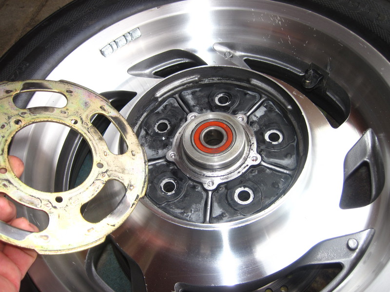

  • Ruckdämpfergummis im Hinterrad ausbauen
    f6c05312.jpg - Mehr Bilder auf Servimg.com sehen
    Das war leichter als gedacht, weil das vor relativ kurzer Zeit schon Mal gemacht wurde!

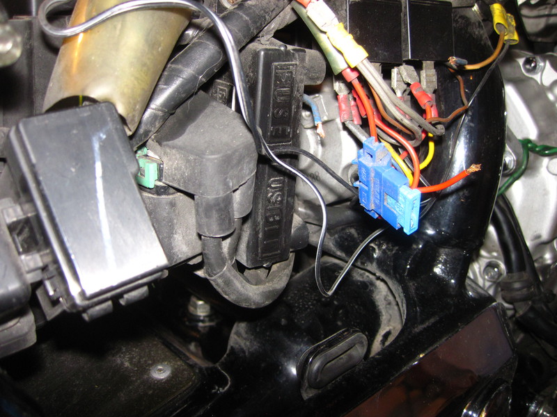

  • Ihr wisst ja, der Frühling hat begonnen und Haus und Garten wollen der Jahrezeit entsprechend gepflegt werden. Ich hatte also ausreichend zu tun, aber leider keine Zeit für Gudrun. Abends habe ich dann doch die Schwinge und all die Innereien gewaschen, an die ich nicht mehr ran komme wenn das Hinterrad wieder drin ist. Ich wollte einfach nur ein paar notwendige, aber unkomplizierte Handreichungen erledigen, so am späten Abend.
    Und dann habe ich die Elektrik angefasst...
    Ich hatte nur das einzelne rote Kabel, dass zu den Positionsleuchten am Kennzeichen führte, von den Kabelbindern befreit und bis zu seinem Ausgangspunkt, an der Lüsterklemme, zurückgeführt.
    f6c04920.jpg - Mehr Bilder auf Servimg.com sehen
    Ich wollte es nur hervorziehen und zusammenrollen, da fiel es aus der Lüsterklemme raus. Und weil ich wissen wollte welches Kabel nun eigentlich die +12V liefert, habe ich den blauen Sicherunghalter angefasst...
    img_0510.jpg - Mehr Bilder auf Servimg.com sehen
    da rutschte dieses blaue Kabel mit der nackten Litze einfach aus dem Sicherungshalter. Aus dem blauen Kabel kommt wohl der Strom...
    Das ist eine derartig zurechtgefuschte "optionale" Elektrik, dass ein analysieren der Schaltung nicht hilft. Das ist so zusammengeschustert, dass ich alles raus reiße und neu baue, damit das ordentlich wird! Da das Zündschloss unter dem Tank liegt muß ich aber erst mal die Maschine wieder auf die eigenen Räder stellen, damit ich den Tank runter nehmen kann. Und statt nun direkt erst Mal den Tank leer zu fahren und dabei Spasss zu haben, muß ich diesen Fusch entfernen um die elektrische Sicherheit meiner Maschine herzustellen. Schande über den, der das verbrochen hat!!!

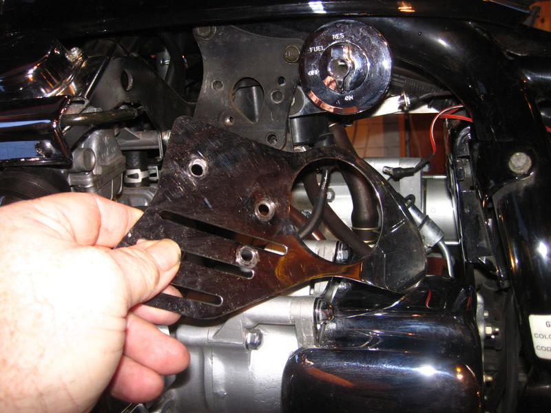

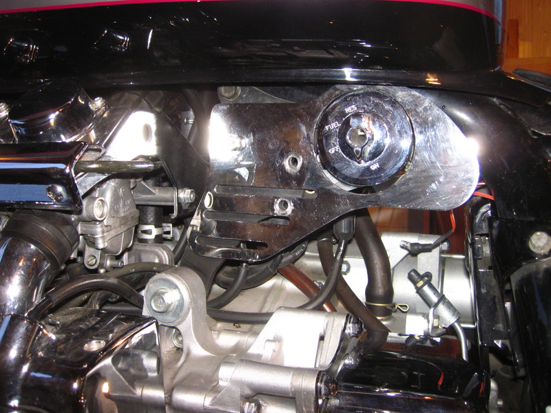

    Beim Verfolgen des Kabels, das irgendwie mit dem Anschluss der Positionslampen zu tun hat, gelangte ich unter den Tank. Um etwas sehen zu können, habe ich von der linken Seite diese Chromblende entfernt:
    img_0511.jpg - Mehr Bilder auf Servimg.com sehen
    Zwei Schrauben sind schon raus, aber irgendwie wirkte diese Blende "windschief"...
    img_0512.jpg - Mehr Bilder auf Servimg.com sehen
    Hier ist sie nun raus...

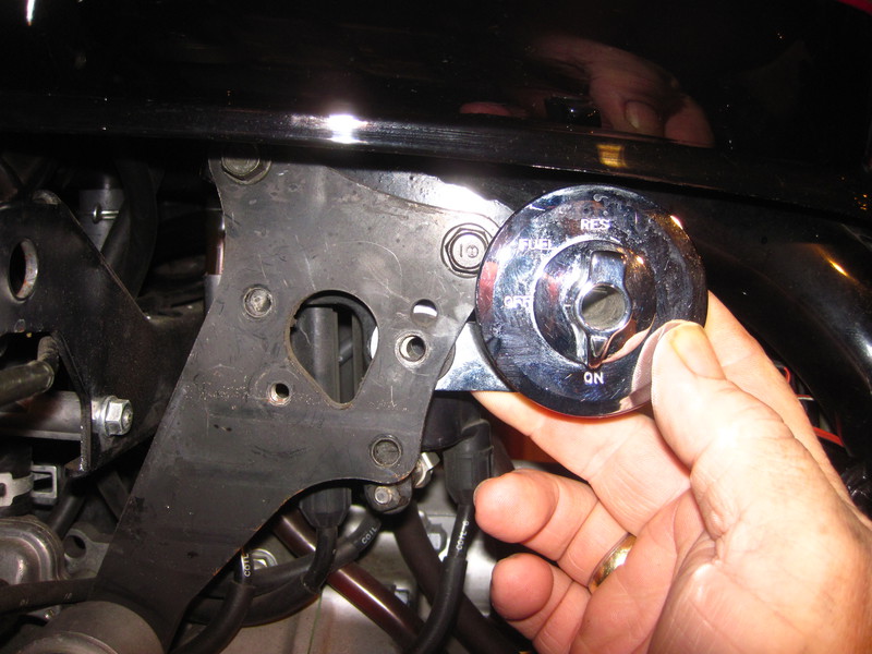

    Die Blende um den Benzinhahn eierte so unkontrolliert herum...
    img_0513.jpg - Mehr Bilder auf Servimg.com sehen

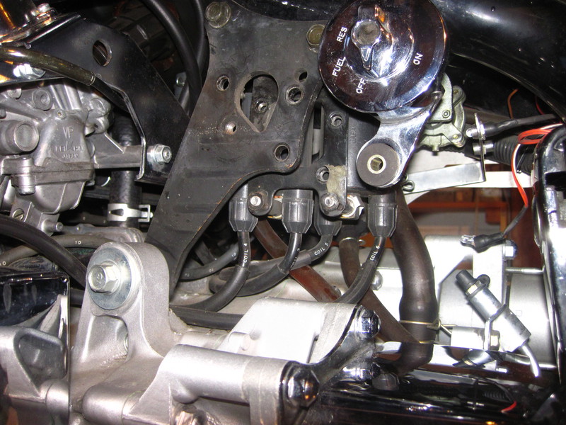

    Kein Wunder, denn sie hat so eine Gummi gelagerte Distanzhülse, durch die eine der Befestigungsschrauben geht. Die drei Schrauben haben ihre Haltegewinde in dem Zündspulenträger, aber nur die Blende des Benzinhahns hat diese eine Distanzhülse, die andern beiden Schrauben haben keine...
    Da ergibt sich auch sofort ein Problem. Die große Chromblende überdeckt den gesammten Bereich. Die Blende für den Benzinhahn kann man irgendwie in Position drehen und da eine Schraube durch schieben, an die anderen beiden Schraubpunkte kommt man aber nicht ran um dort so eine Distanzhülse zu positionieren, denn dafür ist diese Blende zu groß! Wenn man aber nur eine Distanzhülse verwendet, wird die Blende schief angezogen und innen sitzt der Zündspulenhalter schief! Das ist so NICHT original!
    Damit bin ich NICHT zufrieden!!!
    img_0514.jpg - Mehr Bilder auf Servimg.com sehen
    Sooo hängt die Zündspule nur schief rum!

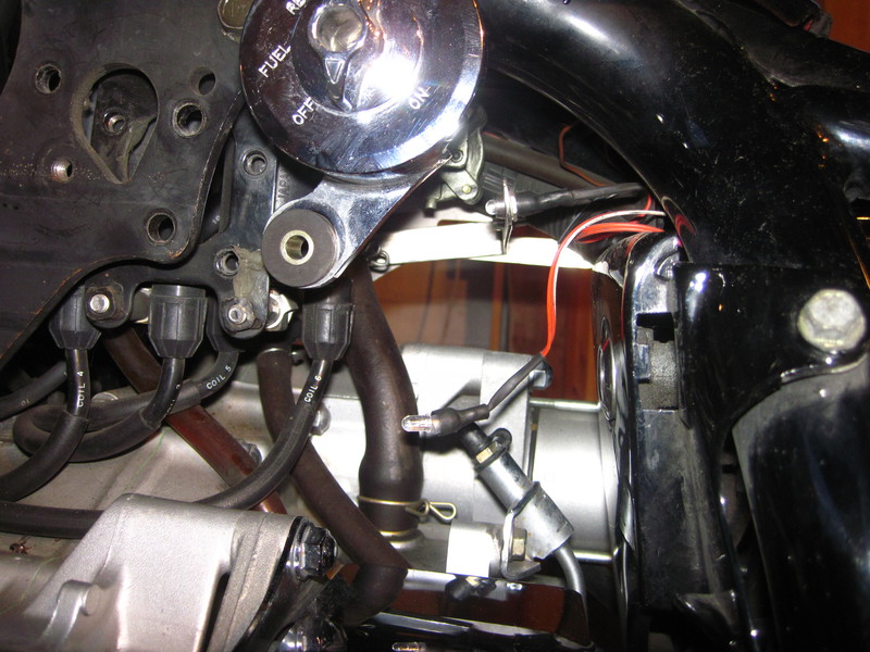

    Egal, ich hatte die Blende entfernt und wollte mir einen Überblick verschaffen, wo das andere Kabel von der Lüsterklemme aus hinführt. Ich nahm an, dass dort eine doppelte, zweiadrige Leitung angeschlossen sei, die zu den beiden Positionslampen nach vorn führt. Statt dessen fand ich zwei Leuchtdioden, die den Bereich zwischen Tank und Motor ausleuchten. Eine Motorraum Innenbeleuchtung. Wer braucht sowas???
    img_0515.jpg - Mehr Bilder auf Servimg.com sehen
    Für heute in ich bedient! Den "Kupferwurm" muß ich erst TÖTEN, bevor ich den Motor wieder starte!!!

  • Moin EO, zwischen Zündspule und Dreiecksträger kommen auch zwei Hülsen. Die VA- Abdeckung ist wiederum mit 3 etwas kleineren Abstandhülsen befestigt. Wenn du die linke, obere Schraube als erste heftest, geht es leicht zu montieren.
