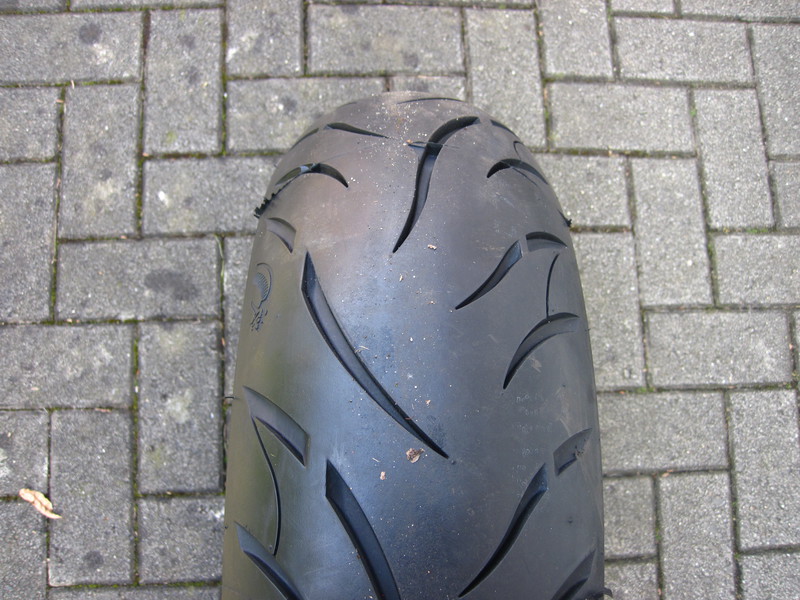

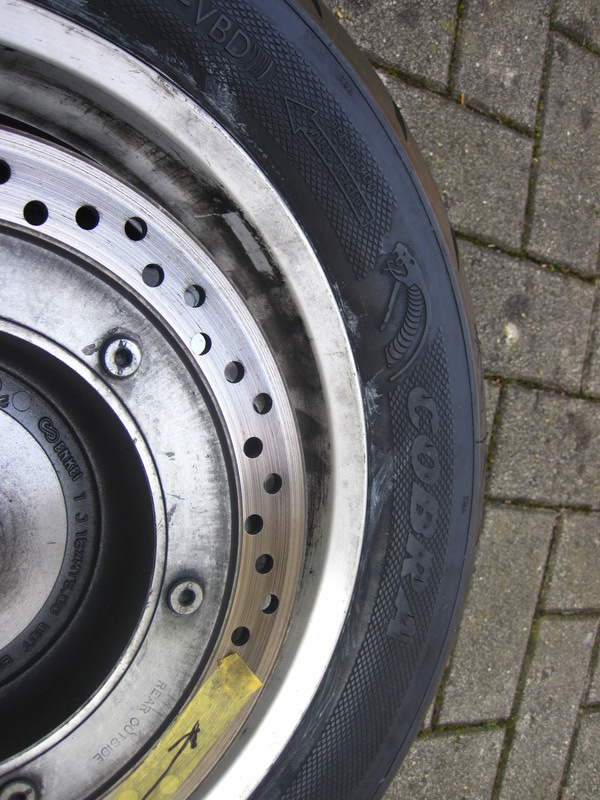

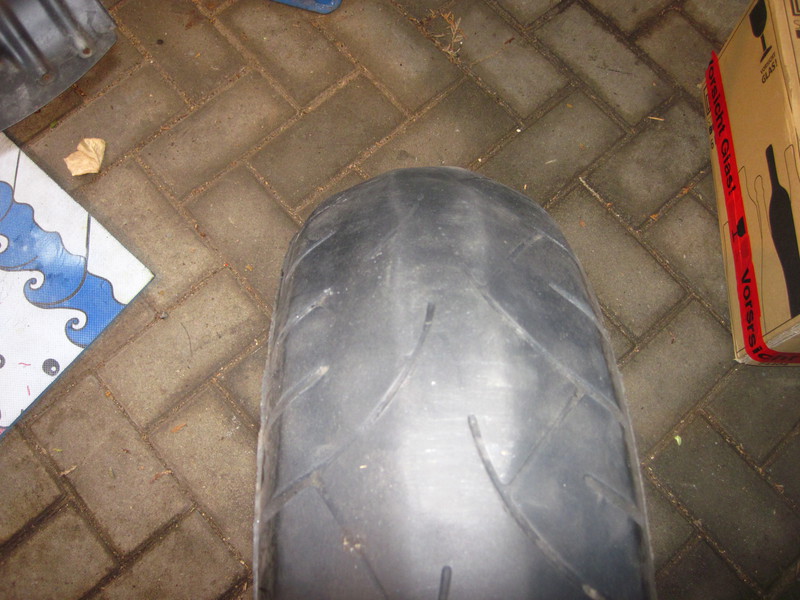

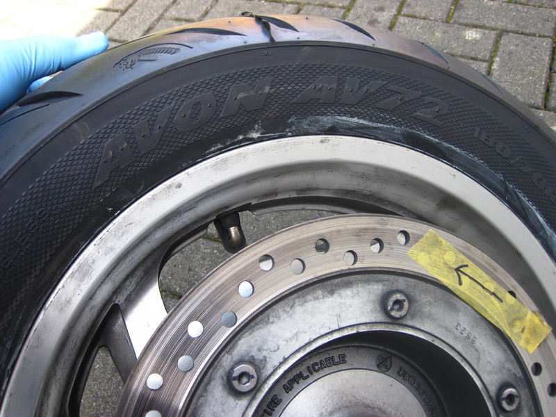

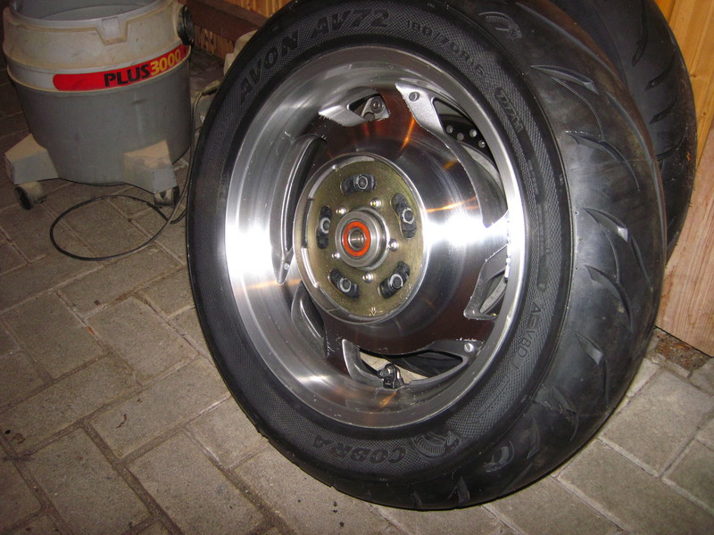

  • Nachdem ich nun die Räder raus hatte, brachte ich sie zu Motorrad Lammerts hier im "Dorf".
    Und während der alte Hinterreifen irgendwie "alt" aussah:
    f6c04514.jpg - Mehr Bilder auf Servimg.com sehen
    Sind die neuen Avon Corbra einfach eine Freude!!!einself
    f6c04515.jpg - Mehr Bilder auf Servimg.com sehen
    SOOO sieht das aus!
    f6c04516.jpg - Mehr Bilder auf Servimg.com sehen
    Amtlich und absolut genehmigungsfähig!
    f6c04517.jpg - Mehr Bilder auf Servimg.com sehen
    Und die Kobra an der Reifenflanke ist sehr viel gefälliger als Hello Kitty oder ein Regenbogeneinhorn, ich schwör!

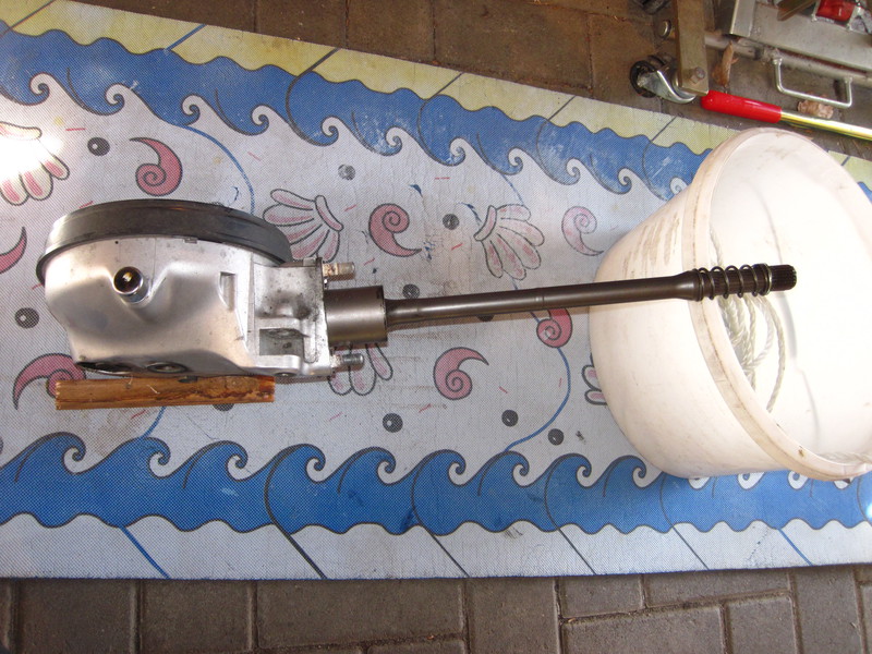

  • So, nun ist der Kardan auch raus:
    f6c04710.jpg - Mehr Bilder auf Servimg.com sehen
    Und wie das geht, lest ihr da: Hinterradantrieb und Kardan ausbauen

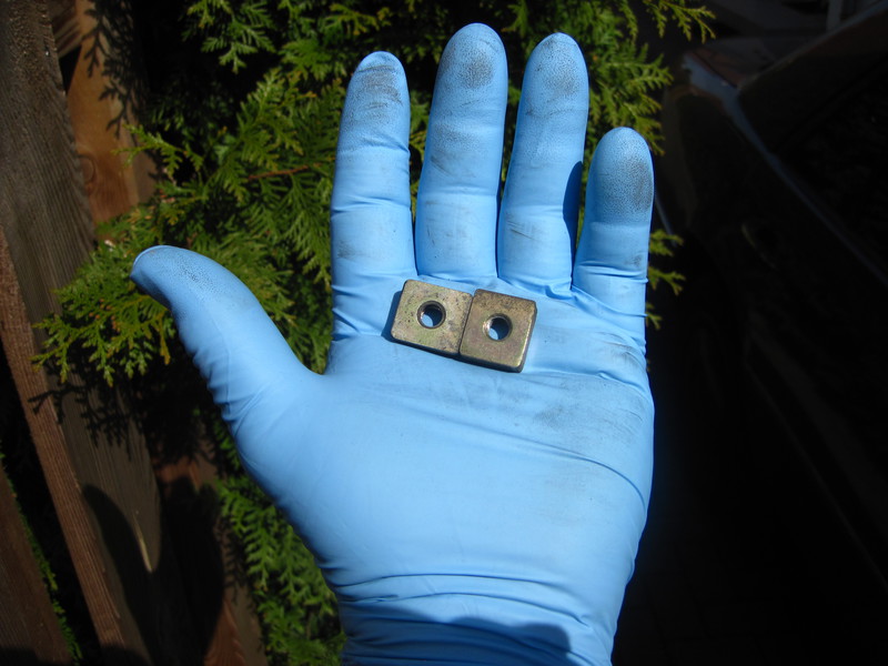

    f6c04616.jpg - Mehr Bilder auf Servimg.com sehen
    Mit diesen beiden Stahlstücken mit Gewindebohrungen wird der Heckfender links und rechts festgeschraubt. Das ist blanker Stahl, der sitzt im Fender und ist theoretisch allem ausgesetzt, was der Hinterreifen hochschleudert, 18 Jahre alt, 41.000 Km gefahren. Da ist nicht ein Rostpickel drauf. Meine Walküre hat nicht einen Tag Regen gesehen!
    Das freut mich! Ich werde das trotzdem ändern! =)

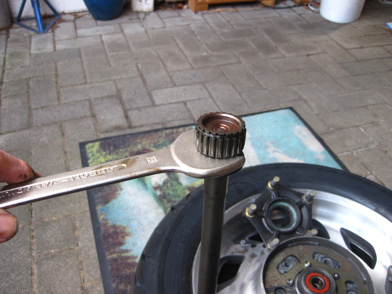

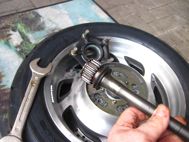

    Hinterachsantriebsflansch ziehen
    Auf der Suche nach der "Druckscheibe"...
    Als ich bei Berni in Kiel war, wieß mich Blacky auf ein wichtiges Ersatzteil in der Hinterachse hin, die "Teflonscheibe" - das WHB sagt "Druckscheibe", aber wo saß die? Nun, ich abe sie gefunden!

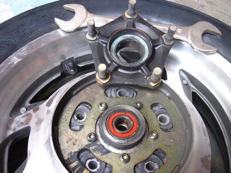

    1.Akt: den Hinterachsantriebsflansch irgendwie aus dem Hinterrad ziehen:
    https://servimg.com/view/20227589/1119

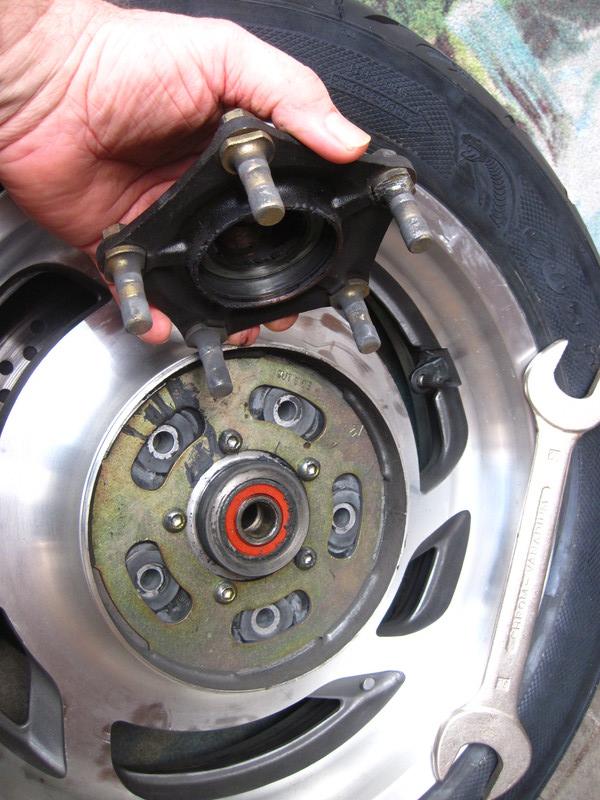

    Man nehme zwei nicht zu kleine Gabelschlüssel und schiebe sie unter den Hintrachsantriebsflansch. Dann drücke man die Schlüssel außen nach unten. Das zieht die Bolzen aus den Ruckdämpfern. Hier auf dem Foto ist die Endsituation zu sehen! Die Gabelschlüssel liegen auf dem Rand des Radinneren auf. Der Flansch ist los und kann von Hand raus gezogen werden.
    Und wie ich das Ding umdreh, finde ich die Druckscheibe! Hurra!!!
    f6c05013.jpg - Mehr Bilder auf Servimg.com sehen
    Ich denke, die Druckscheibe hat die Aufgabe das Gusseisen (oder was auch immer) des Hinterachsantriebsflansches von irgendwelchen elektrolytischen Reaktionen mit der Radnabe aus Alu zu trennen.
    f6c05014.jpg - Mehr Bilder auf Servimg.com sehen
    Die Bolzen, die in den Ruckdämpfern stecken, zeigen eindrücklich: Es war "höchste Eisenbahn"! Das ist alles trocken, von Fett ist da keine Spur mehr!

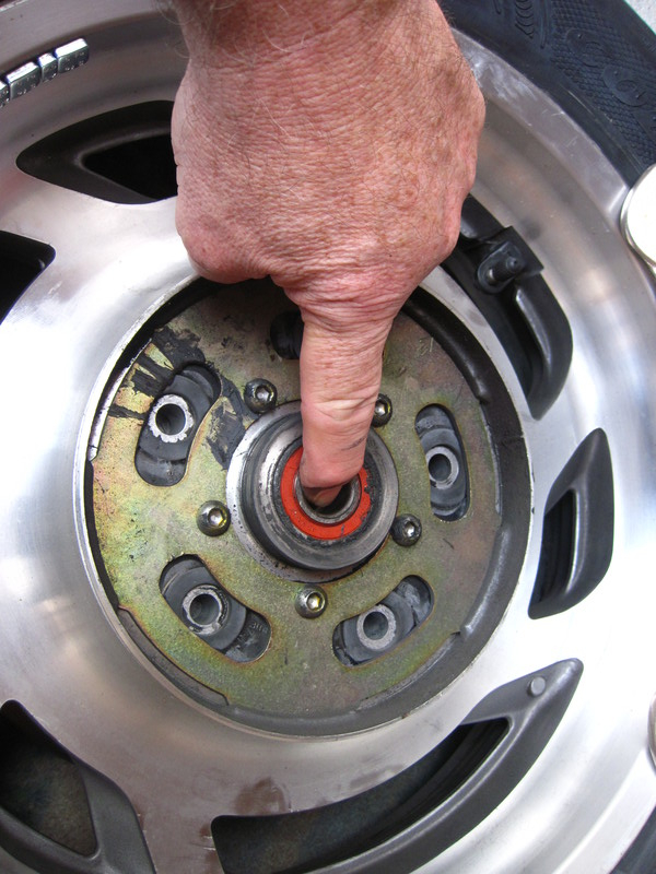

    f6c05110.jpg - Mehr Bilder auf Servimg.com sehen
    Einmal kurz ins Radlager gefasst und gedreht. Das dreht sich leicht und spielfrei! Auf der anderen Seite muß man das natürlich auch noch prüfen!

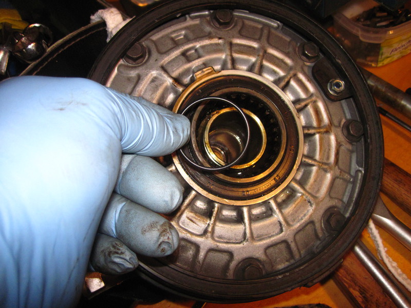

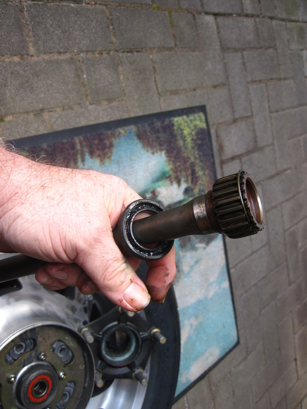

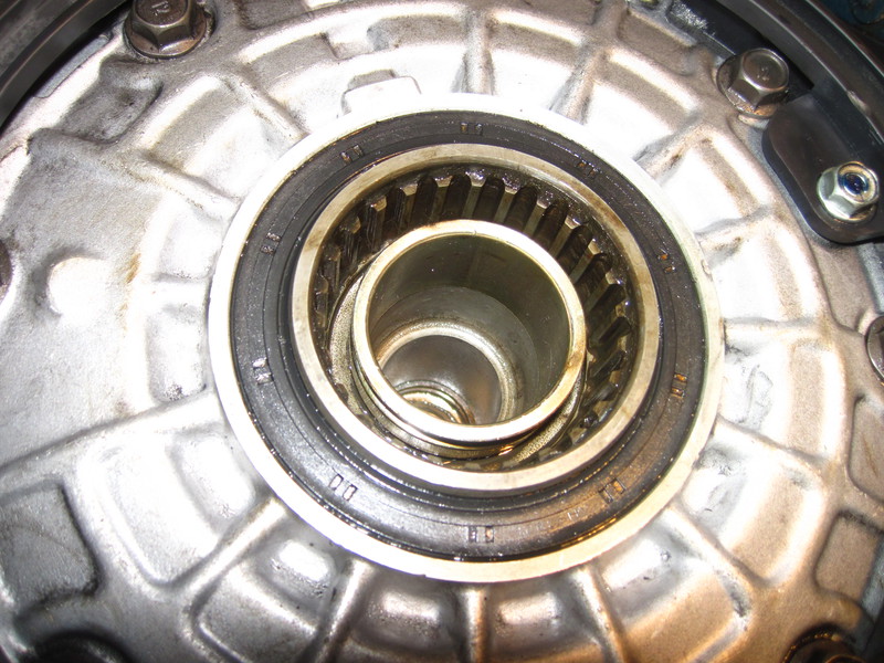

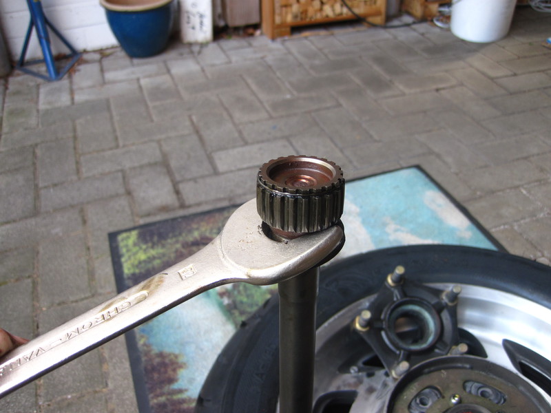

    Der Simmering auf dem Kardan
    f6c05111.jpg - Mehr Bilder auf Servimg.com sehen
    Ich habe die Verzahnung des Kardans gereinigt. Hinter der Verzahnung sitzt dieser Simmering. Und der sitzt da sehr stramm! Mit den Fingern schieb man den nicht Mal so eben runter. Und da ich ihn ersetzen wll - das kann man nach 18 Jahren ja ruhig Mal machen, wenn das Gewerks schon zugänglich ist, behelfe ich mir anders:
    Ich nehme mein schweizer Offizierstaschenmesser und klappe die Klinge mit dem 32er-Gabelschlüssel aus:
    f6c05112.jpg - Mehr Bilder auf Servimg.com sehen
    Abwärts drücken und drehen -
    f6c05113.jpg - Mehr Bilder auf Servimg.com sehen
    und "Rack-Banane" -
    f6c05114.jpg - Mehr Bilder auf Servimg.com sehen
    ist der Simmering los!
    Abziehen kann man den trotzdem nicht, denn auf der anderen Seite stört da noch diese Feder, aber das zeige ich euch morgen!

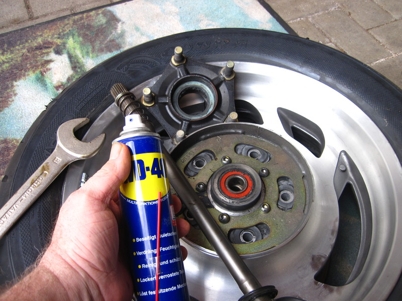

    Getz fang´ich an zu putzen:
    f6c05117.jpg - Mehr Bilder auf Servimg.com sehen
    WD-40 ist da Mittel der Wahl, wenn es darum geht altes Fett zu lösen! Nicht weil es gut ist, sondern weil ich es öfters beim Lidl im Angebot gefunden habe. Ich habe davon mehr als eine Flasche!

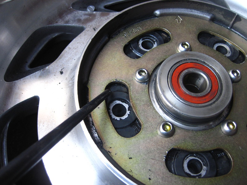

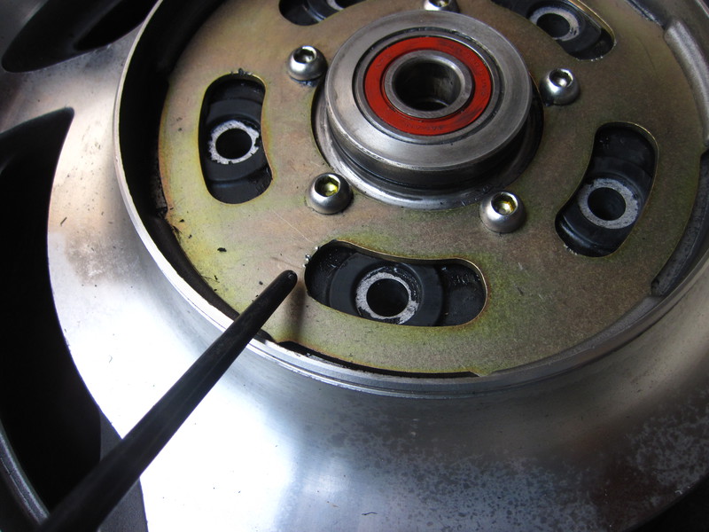

  • Nach den Vorgaben des WBHs, sollte sich diese Verriegelungsscheibe für den Ruckdämpfer von Hand als Bajonet-Verschluss verriegeln lassen. Aber nur, wenn die Nut, in die diese Verriegelungsscheibe gedreht wird, SAUBER ist!!!
    Sonst muß man ebent GEWALT anwenden! Und ich schätze, das ist hier passiert:
    f6c05118.jpg - Mehr Bilder auf Servimg.com sehen
    Spuren von einem Meißel -
    f6c05119.jpg - Mehr Bilder auf Servimg.com sehen
    mit dem die Dämpferhalterplatte in die richtige Stellung gezwungen wurde.
    Das bedeutet aber, dass die Ruckdämpfergummis erneuert wurden!
    Ich weiß Bescheid!

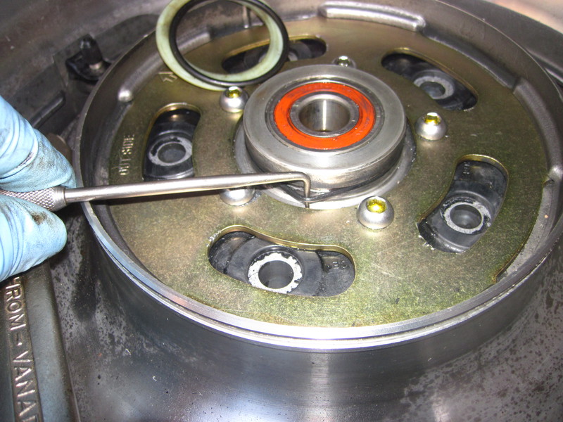

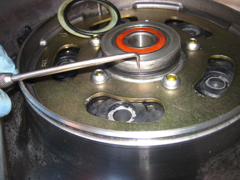

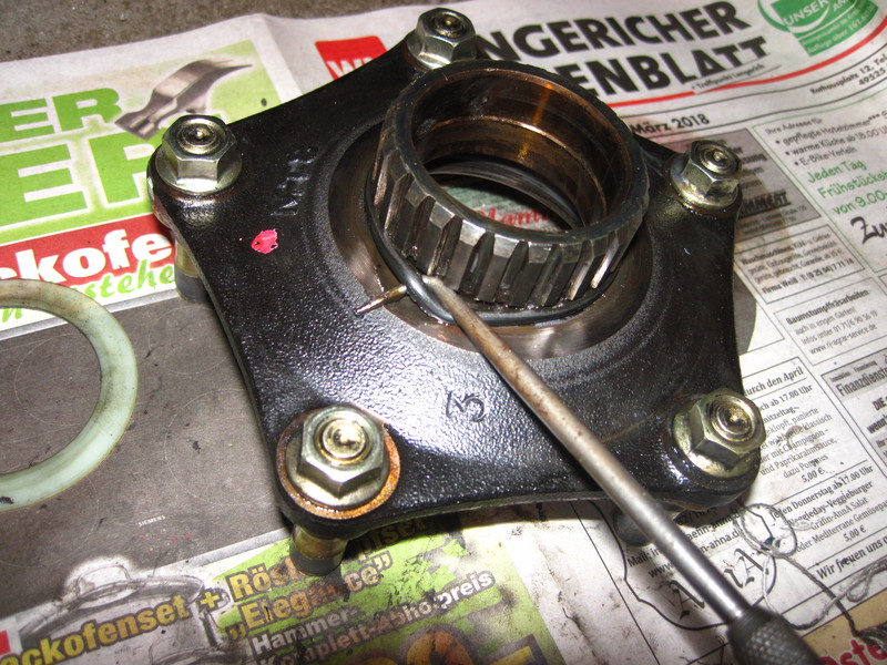

    O-Ringe der Hinterrad-Verzahnung
    Ich wurde aus den Fotos nicht ganz schlau, wo diese O-Ringe hin gehören.
    f6c05120.jpg - Mehr Bilder auf Servimg.com sehen
    Der O-Ring auf dem Hinterachsantriebsflansch war einfach. Der ist ja auch leicht zu sehen!
    f6c05210.jpg - Mehr Bilder auf Servimg.com sehen

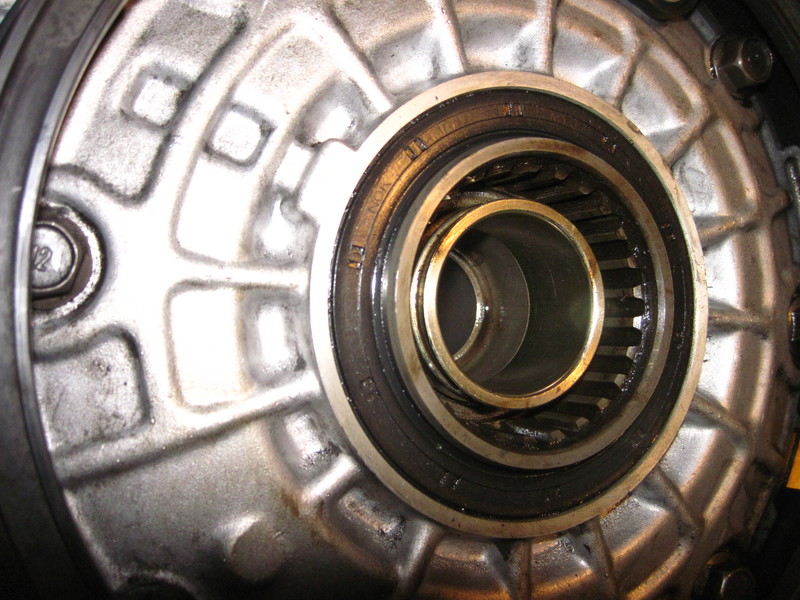

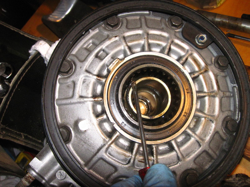

    Der O-Ring im Hinterradgetriebe ist fast nicht zu sehen!
    f6c05211.jpg - Mehr Bilder auf Servimg.com sehen
    Hier ist er -
    f6c05212.jpg - Mehr Bilder auf Servimg.com sehen
    Und hier kann man die Nut sehen, wo er einglegt wird!
    f6c05213.jpg - Mehr Bilder auf Servimg.com sehen
    Jetzt blieb mir nur noch die Frage, wo gehört der 3., große O-Ring hin?
    Nachdem ich den Hinterachsantriebsflansch gezogen hatte, fand ich auch diesen O-Ring!
    f6c05214.jpg - Mehr Bilder auf Servimg.com sehen
    Da ist er!
    f6c05215.jpg - Mehr Bilder auf Servimg.com sehen
    Der dichtet die Radnabe gegen den Hinterachsantriebsflansch! Die Hondasakis haben wirklich alles getan um Regen und Spritzwasser von der Achse und den Radlagern fern zu halten!
